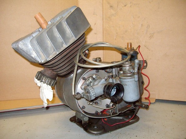

C'est le moteur d'un super kaiman ,surement avec quelques modifs, et en rouge et blanc, et il me semble uniquement importé en France en noir, dommage qu'il soit à 1800 bornes; je l'aurais bien vu dans mon garage. :quoi: :quoi: :quoi:sergioleone a écrit :Salut,
Est que quelqu'un à des infos sur ce moteur, en semi-liquide, ok je connais, mais là je cale
[img_citation]http://www.srcf.fr/forum/img_forum/2015 ... 253861.jpg[/img_citation]
Sergio
