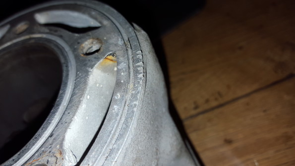

Pour traiter le pb du cylindre fissuré à l'implantation d'un goujon...
Nous avons décidé avec mon soudeur, de creuser le fissure et de recharger au Tig
Ensuite, il faudra se recentrer dans l'ancien taraudage et percer à Ø6,75....sur une fraiseuse ça devrait le faire..
Pour tarauder en étant indexé par rapport au taraudage existant au fond, j'ai fait un carré d'entrainement sur le bout d'un taraud M8x1.25 en N2...j'ai coupé sa queue...et le l'ai mis dans le fond ...en le dévissant avec une clé carrée qui passe dans l'avant trou du taraudage, il va remonter, et tarauder le rechargement d'alu.
J'ai pas trouvé plus simple...si ça peut servir.. ;/

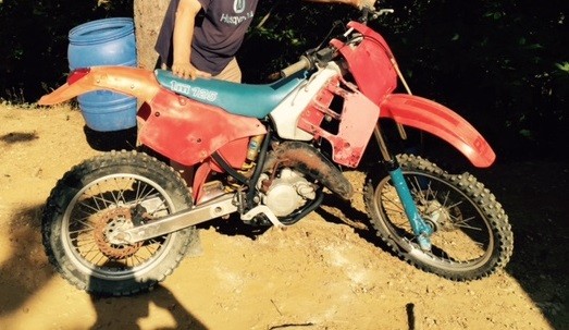

Au départ, une annonce sur Subito...125 TM EN 1990 moteur bloqué...
Des photos de merde pour l'annonce...mais pas de quoi refroidir un gars du plateau de Langres!!
Un prix ..comment dire ...plus qu'abordable...
Un coup de fil à mon contact en Italie et hop la belle arrive 2 jours plus tard......il est allé la chercher à 200 bornes de chez lui sans me le dire car il avait peur qu'elle parte vite trop vite!!
Il m'envoie une photo dès réception...c'est un mec bien....merci Roberto!!
Il sera récompensé!! normal!

Enfin, un fissure dans le cylindre au niveau d'un goujon de culasse qui va m'obliger à faire un tour chez le soudeur et à réusiner un peu ensuite....

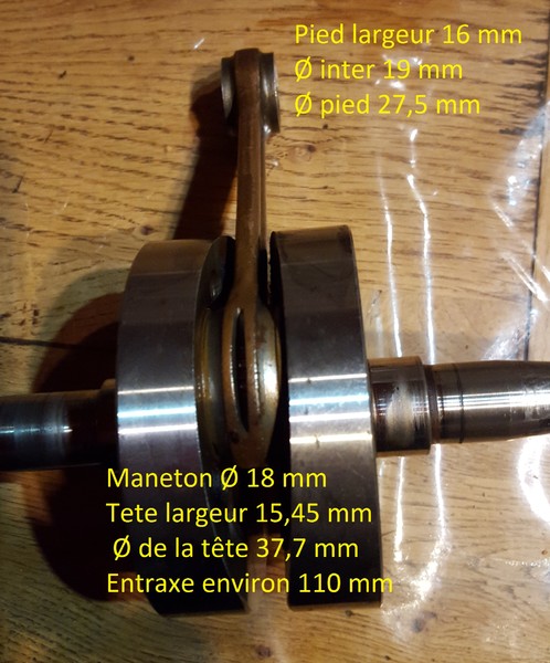

Un vilo avec un maneton de Ø 18 mm alors que normalement une 125 de 1990 d'apres TM France c'est du 20 ou du 22...mais bon c'est TM donc rien de surprenant...un montage de 89??
Quand on roule pas sur l'or on fait avec ce que l'on a ...surtout si ça marchait déjà bien l'année d'avant....d'ailleurs quelle connerie cette histoire de millésime...et d'essais comparatifs de la presse spécialisée....
De la flotte dans le bas moteur mais par chance le maneton était 5 mm au dessus du niveau..
Un controle quand même à faire en démontant la bielle pour verifier qu'il n'y a aucune trace de corrosion dans les alésages de bielle et si tout est Ok pour remettre des cages à aiguilles neuves.
