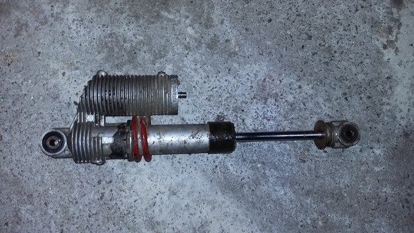

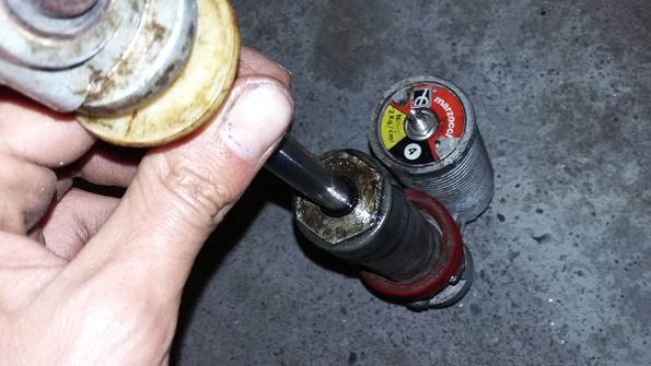

Merci de ta reponse.
Il faut que j achete une douille et que je la coupe et que je soude un manche.
J ai 4 bars de pression dedans.
Je peux essayer d augmenter la pression pour voir.Si oui a combien ?
Ce sont des ag 1 ,2 ou 3 ?La tige a un diametre de 12 mm.
Merci de ton aide :)

SWM 56 a écrit :La tige ne revient pas.
Merci :)
C'est soi que tu n'as pas de pression dans les bonbonnes, soit qu'il y a de l'air dans les corps.
Vu la gueule des écrous, cela a du être démonté dans le temps...
Il faut un outils particulier pour démonter ces écrous, voir ici : http://www.srcf.fr/forum/t6397-Refectio ... GS680.html
Je ne vois pas de fuite
Pour l huile je pense qu elle a ete changer il y a plus de 20 ans.
Merci :)
Messages : 3836
Est-ce qu'ils fuient ? L'huile est d'origine ? Si oui, à remplacer
Quand tu enfonce les tiges, y a t'il des bruits d'air ? des point durs ? les tiges remontent à quel vitesse ?

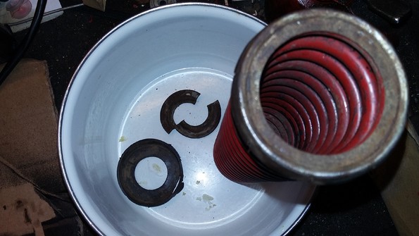

Salut
J'ai commencer a regarder mes amortos.
Que faut t'il que je vérifie ?
Faut il ouvrir le corps et changer tout les joints?
Je pense que le corps a déjà été ouvert l’écrou est marquer.
Merci :)

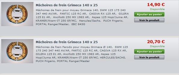

OK Merci donc autant mettre de la marque. :)
SWM 56 a écrit :[img_citation]http://www.srcf.fr/forum/img_forum/2015 ... freins.jpg[/img_citation]
Y a t' il une grosse différence de qualité sur cet 2 Produits?
Les moins chères c'est du EBC, certains les trouvent trop dures, les autres c'est du FERODO avec la réputation de la marque.

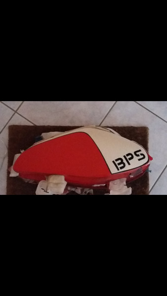

J'ai fait un peux de peinture.
J' ai quelques défauts que je vais régler demain vous en pensez quoi ?

Super merci de ta reponse gpm.
Ce n est pas trop dur pour les enlever ? Et il faut mettre un joint neuf au passage.
Pour ce que ça coûte, n'hésites pas et comme ça tu seras tranquille !
