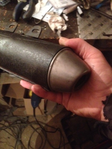

Bonsoir à tous, ce soir je me suis décidé à autopsier le silencieux d'origine.
Après découpe du fond je m'aperçois qu'en fait il est à absorption mais que la laine est retenue par une plaque pointée sur la virole. Solides les points, j'ai dû sortir la fraise carbure.
Là, vue de l'arrière après avoir viré la plaque et remplacé le tube perforé:
Vue de l'avant, j'ai dû également couper car dans la partie conique il y avait un paquet de paille de fer qui bouchait quasiment le truc, ça m'étonnerait pas que les faibles performances soient en parties dûes à ça:
J'ai conservé la plaque pour supporter le tube perforé.
Vue du cône d'entrée:
Et vue de ce à quoi la sortie va ressembler (j'ai trouvé le tube percé et le fond chez Marmitta del Marri, celui qui fait les pots):
Il me reste à décider si je mets un truc à vis ou si je me contente de rivets pop.
