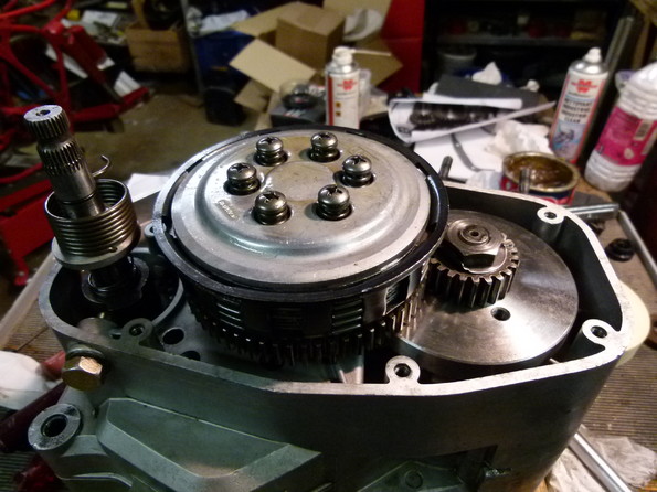

Bonsoir à tous,
Je suis en train de remonter la boite de vitesse et c'est coton
La rmt 29 m'a un peu aider mais j'ai l'impression que la procédure pour le 50 n'est pas tout à fait la même que pour le 125.
Quelqu'un aurait une photo du positionnement du tambour de sélection au point mort ?
J'ai lu que c'était comme ça qu'il devait être lors du remontage des arbres.
merci
merci

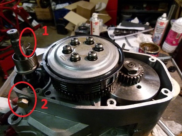

Bon j'ai remonté les arbres et le barillet de sélection.
Pour être sur de pas avoir fait de bêtise dite moi si le positionnement des fourchettes est bon. Voila se que j'ai fait :
J'ai remarqué que le barillet avait 3 rigole de sélection, ce qui me semble logique puisqu'il y a 3 fourchettes.
J'ai positionné la fourchette basse de l'arbre secondaire dans la rigole basse du barillet, la fourchette haute de l'arbre secondaire dans la rigole du haut et la fourchette unique de l'arbre primaire dans la rigole centrale du barillet.
J'ai bon là ?
J'ai bon là ?
- Messages : 2849
oui c'est bien ça , tu peux faire un test lorsque tu auras refermé les carters centraux ,
1 test: tirer sur les axes pour voir si tu as pas du jeu latéral (si les rondelles de callages sont bien mises il ne doit pas y en avoir les axes tournes facilement sans jeu )
2test :il faut faire passer les vitesses en faisant tourner les axes dans le bon sens et voir si toutes les vitesses passent
