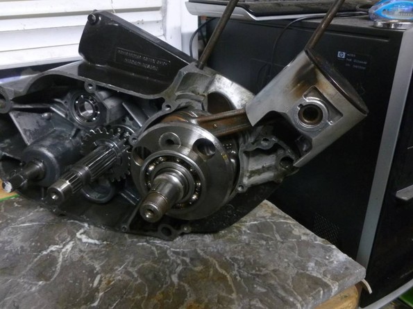

j'ai ouvert, vérifié et pris des photos a ec quelques mesures.

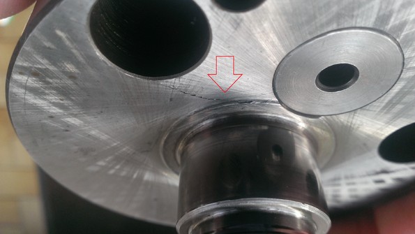

La moteur, le vilo

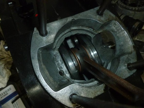

Les carters au niveau de l'embiellage :

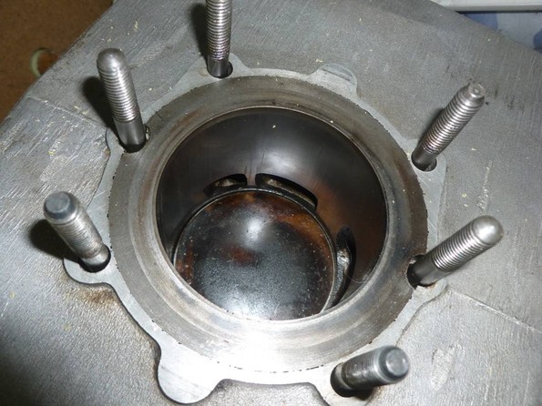

Le piston en bas de course, juste au raz des lumières.

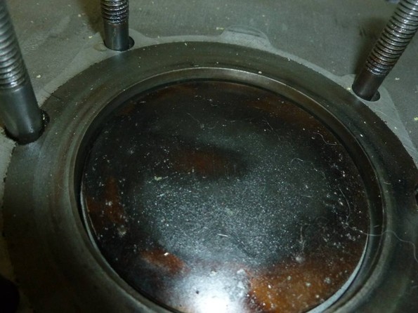

Le piston au PMH, on doit être à 4 mm du sommet du cylindre

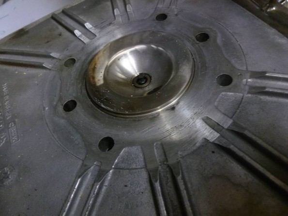

La culasse, avec un décroché de 3mm qui entre dans la chemise
A priori, il faut que je remette la même bielle (121 de marqué dessus).
Enfin, à vérifier avec le piston que je mettrai (normalement un wiseco dispo chez birh).

une autre différence très facile à mesurer entre course longue et courte est la hauteur totale de la chemise: 130 mm pour le corsa corta contre 123 pour le lunga.
Visuellement aussi, la culasse du LC est plate et la CC rentre dans le cylindre de 3 mm mais une LC se monte sur un CC et vu le micmac !...

Ce soir je tombe l'allumage, bâ, il ne manque que les 5 vis qui tiennent les carters autour de l'embiellage, 3 fois rien. :/

Alors, je ne sais pas ce que j'ai, un course courte, un course longue...
un copain m'a expliqué :
Course longue, 3.5 mm entre le plan de joint d'embase et la première ailette avec 120 mm d'entraxe pour la bielle
Course courte, 10.5 mm entre le plan de joint d'embase et la première ailette avec 125 mm d'entraxe pour la bielle
là, j'ai un cylindre de 6 mm. :quoi:
Alors si quelqu'un sait à quoi correspond ce cylindre et qu'est ce qu'il me faut comme bielle, bein ça me sortirai une épine du pied. ;/

L'important je crois:
Position du piston par rapport à la culasse au PMH
Position du piston au PMB par rapport aux lumières d'admission et échappement
Si tout colle et qu'il n'y a pas de cale ou de traces de raccourcissement de la hauteur du cylindre c'est le principal

+1 oui s'il marchait c'était bon. Maintenant tu peux regarder quel est ton vilo. S'il a des trous dans les masses c'est un course longue. Pour la bielle, il faut bien mesurer car dans les montages d'époque ils montaient des bielles de course courte (couteau) dans le vilo course longue (avec les trous) pour gagner en cylindrée ou pour monter un cylindre d'une autre machine. La bielle en H du course longue se trouve facilement. Pour la bielle couteau une ktm des année pré 82 va bien mais le maneton est à retailler en longueur.enduro52 a écrit :Si le moteur a tourné dans cette version :mick :mick doit pas être si mal que ça...et je dirai même plus...!!gegetofsky a écrit :Ah putin, moteur refait qu'il disait ! ! ! :mick
