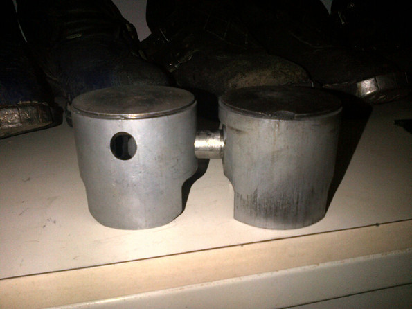

harpo a écrit :.../... Je pense que tu as un cylindre course courte (intelligemment)usiné pour s'adapter au vilo LC mais en conservant la culasse CC qui 'rentre' dans le cylindre !
Mouai, merci.... je commence à visualiser le bazar :mick
J'ai amené mon cylindre à réaléser avec un piston Wiseco en 72.5
Il me reste à refaire l'embiellage.
Sue ce sujet, j'ai un petit problème pour dégager le vilo du carter moteur , côté disque d'alimentation.
Côté allumage, c'est venu presque tout seul.
Ca ne vient pas, je n'ose pas trop y cogner dessus avec une massette et un bout de bois.
Y a t'il un outil spécial, une solution toute simple qui ne me vient pas à l'esprit......
GG
Modifié en dernier par gegetofsky le 18 nov. 2014 17:36, modifié 1 fois.
FCAUV a écrit :2 pistons en 72 de chez Elko celui de gauche est pour le course longue et le droit pour le course courte. Ils sont identiques en dimensions. En France les courses courtes étaient équipés de pistons en 72 pur ne pas dépasser les 240cc de la législation.
[img_citation]http://www.srcf.fr/forum/img_forum/2014 ... -01226.jpg[/img_citation]
Y avait il des courses courtes et des courses longues avec et sans rainure arrière (piston à trou)
cela ferait 4 modèles de cylindres :quoi:
