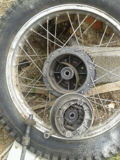

Pas de bol, la puce de mon portable me fait des siennes et je n'ai pu sauver qu'une photo......! pfff!
Comme quoi mieux vaut se munir d'un appareil photo numérique en plus, lors d'un démontage ..
option cachée chez Gilera: remplacement eclair des garnitures.... par velcro

Apres mise à poil de la p'tite Gilera GR1 pendant mes vacances, mon point de vue sur la refection a été modifié..
Cette bécane a été bidouillée et je vais de surprises en surprises:
-cadre félé au niveau d'un repose pied, roulements roues hs,tube de fourches HS(chrome rayé profond) jeu dans bras oscillant, cylindre moteur mort (chrome rayé ++), carburateur avec vis d'air foirée au niveau filetage..,et du divers style chambre à air de 21 pouces monté à l'arriere..garnitures de frein qui sont décollées/tombées en démontant les flasques...bref, ce n'est plus de la refection mais de la restoration qui s'impose..!!!!
je vais être obligé de mettre à contribution nos amis italiens pour retrouver le necessaire en pièces pour remettre en ETAT cette p'tiote italienne ou des membres du site;
Je glisserais des photos plus tard dans un autre message car pas au format ad hoc!
@ + donc!
