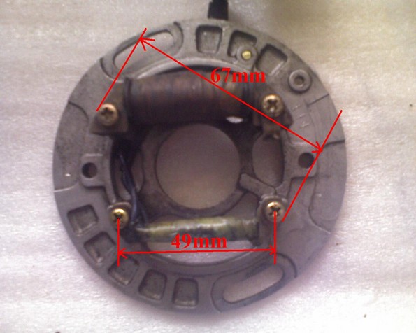

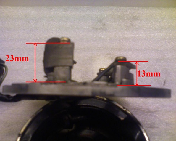

Pour revenir a ton problème, la bobine de déclenchement est très petite donc petite tension ou plutôt impulsion difficile a contrôler avec un simple voltmètre analogique. Elle soit avoir un point commun avec la grosse.
Peut être un contrôle est possible avec une LED adaptée (6 ou 12 v) entre la masse et un fil du déclencheur.
C'est sur il faut guetter avec pas trop de lumière.
Au fait ton volant, les aimants sont pas fêles ?
Et aussi la platine peut elle être tournée de 180 degrés, les bobines sont elles a leur place ?
Je commence a avoir mal a la tête :hein:
Peut être faut il tout reprendre a zéro :mick

gedeon34 a écrit :Une photo de face du plateau serait elle possible? Swoum a raison si les circuits magnétiques sont décales par rapport aux pôles du volant ou ne rebouchent pas correctement, pas bonne tension ou même rien du tout. L'entrefer est aussi important dans la puissance du champ magnétique. Je doit pouvoir retrouver une formule pour le calcul des bobines d'induction, je rentre demain après midi, manière de vérifier si celle que tu as rajoutée peut aller.

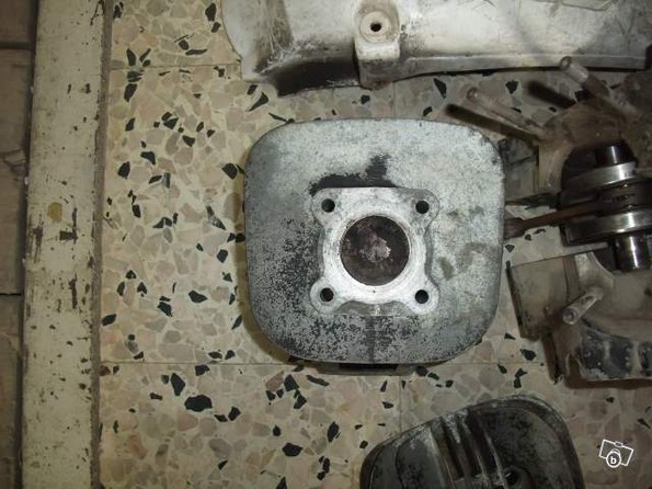

Au fait vu sur bon coin, ça peut aider peut être
http://www.leboncoin.fr/equipement_moto ... tm?ca=13_s
Avant installation de la bobine d'éclairage :
L'annonce du bc concerne un stator de 80 dtlc, mais il est différent :(
Swoum_55 a écrit :Est-ce que tu as décalé la bobine déclencheur (impulseur, capteur.... :clin: ) pour monter celle d'éclairage?
Il y a peut-être (sûrement ;/) des plaquettes sur le rotor pour fermer le circuit magnétique de la bobine. Si ça ne tombe plus en face des pôles magnétiques de la bobine, plus d'impulsion. ;/
J'ai pensé à ça, mais la bobine déclencheur est restée à la même place.
La bobine allumage est venu se positionner par dessus, il y a la place.
