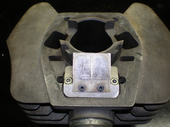

bonjour a tous peut on monter un cylindre sachs 125 7v a clapets sur un bas moteur standard (c a d sans clapets) ds l attente merci
Messages : 27371

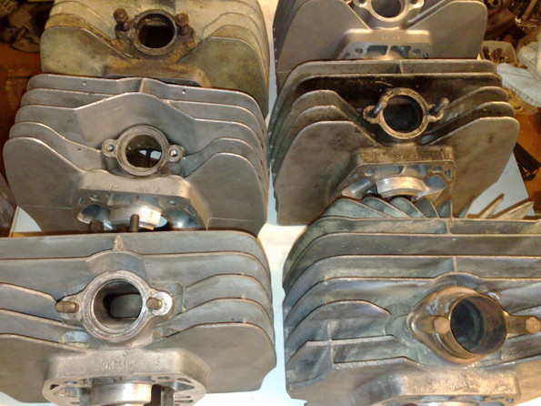

Voila ce que j'ai récupéré de la part de Laurent ( Casimir) , informations que nous faisons partager:
3 modèles à priori:
1976 sans barrette
1977 avec barrette à l'echappement
1979 à clapets, en version chemisée ou Nickasil
Gauthier ... ou ça ? :hehe:

thierry cross6 a écrit :je pensai vous montrer les différents cylindre 125 7v sortis entre 76 et 79 mais bon :rolleyes:
thierryc6
Bon, et ces photos des différents cylindres :hehe:
Je relance ce post, là ou il avait été délaissé:
Qui pourrait nous expliquer et nous montrer quelles sont les différences entre les moteurs 125?

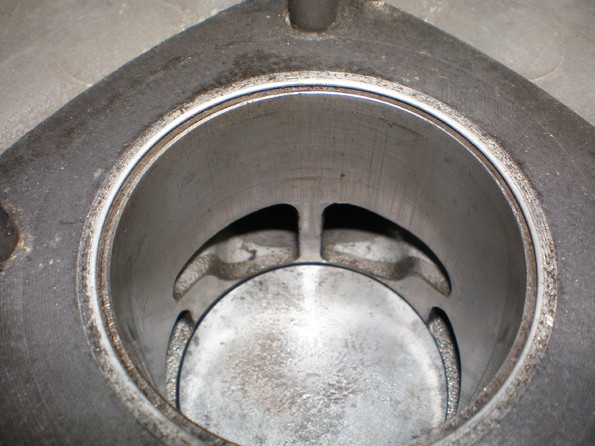

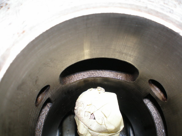

thierryc6
à propos j'ai un "beau" cylindre avec un fut réduit(calle sous le cylindre) de "beaux"transferts une belle admission mais bien sur qu'il y a un mais :lol: la barette d'échappement est fissurée limite si on le vois à l'oeil nu, j'ai le piston qui va avec qu'est-il possible de faire?
je précise que la chemise a reçu un traitement "chrome" donc je voudrai éviter un réalésage
