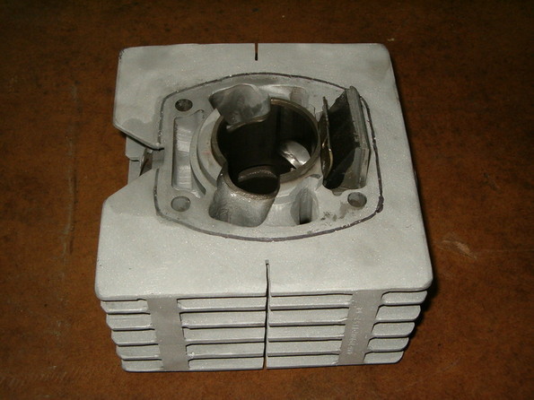

t'as tout dit bruno mais et l’esthétique c'est quand meme beau un gros cylindre
finalement on ne sait pas ce qu'on veux :lol:
bmb
Messages : 322
Message par bmb »
D'ailleurs les machines officielles (celles avec les trappes sur les transferts) avaient toutes les ailettes rabotées. Idem sur les KTM, entre le moteur 54 et le suivant ils ont bien diminué la longueur des ailettes par 2.
La partie la plus efficace d'une ailette est la plus chaude (celle qui est prés du cylindre), plus on s'éloigne du point chaud et plus l'efficacité baisse.
En théorie il vaudrait mieux des ailettes courtes et fines mais plus nombreuses, mais c'est difficile à réaliser en fonderie, et en TT il y a aussi le PB du colmatage par la boue, alors on surdimensionne la longueur des ailettes, parfois sans utilité réelle.

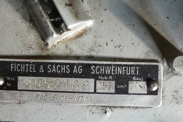

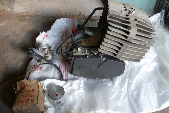

Perego
Messages : 119
Enregistré le : 24 oct. 2009 08:33
Message par Perego »

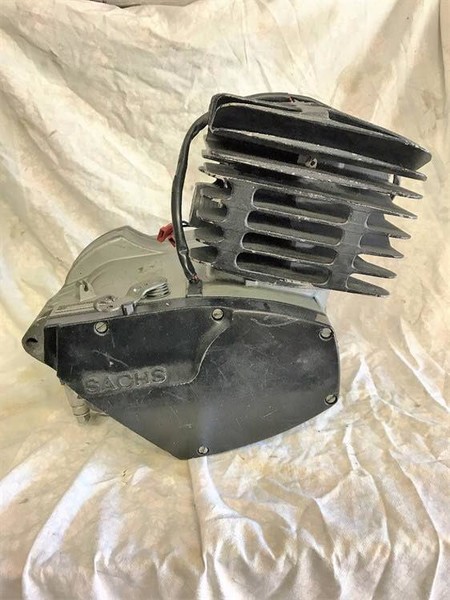

255ccm Motor (350)

on voit bien que t'en a jamais sortie un d'un cadre tour de reins assurè
la pignonnerie etait la même du 125 au 350 et ne dépareillerait pas ds un 500xt
sur mon silver vase j'ai diminuer la largueur de certain pignon de moitie
pour ex pourquoi le pignon bout de vilo est deux fois plus large que celui de la grande couronne d'embrayage qu il entraine ?
et tout est a l'avenant
Et ca sert a quoi d'y gagné du poids ?

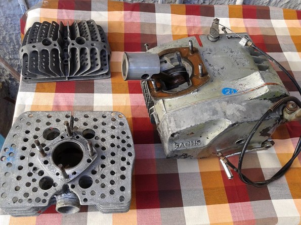

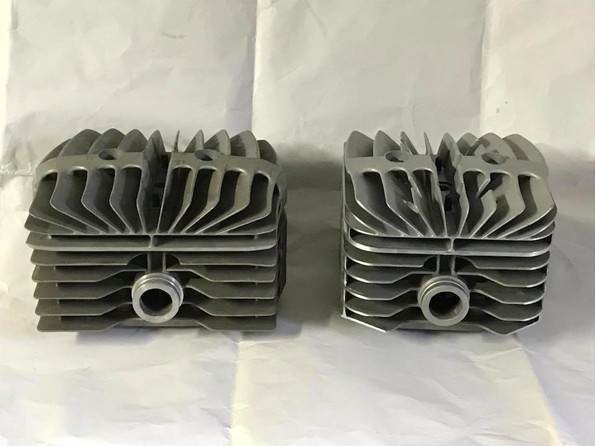

Pierre RK6
Messages : 392
Localisation : Montpellier
Message par Pierre RK6 »

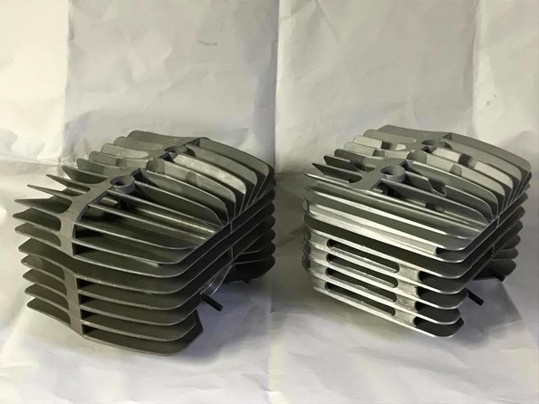

sur un 250 entre le cylindre et la culasse gain 1 kilos
Modifié en dernier par Pierre RK6 le 20 janv. 2019 16:06, modifié 1 fois.

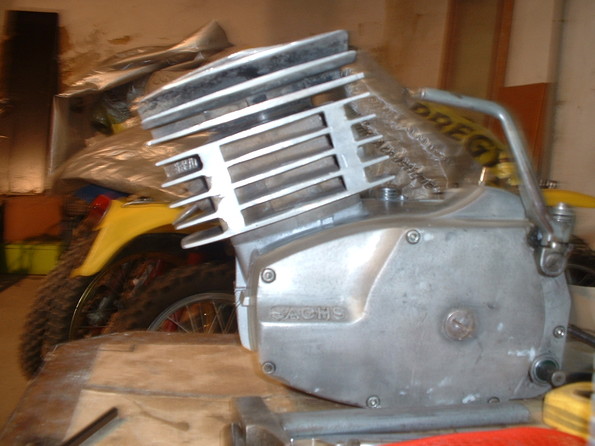

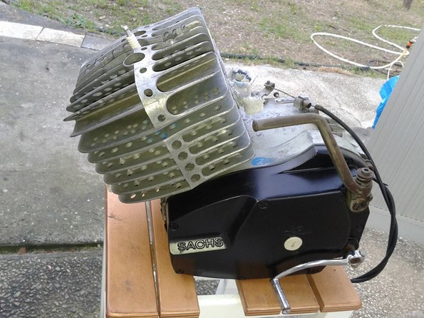

Pierre RK6
Messages : 392
c'est pas beau ça c'est mieux
ça fait quand meme plus"usine"
Messages : 3850
D'ou l'expression " pisser sur les cylindres a trous " ??
Messages : 27373
On peut alléger le 7V, faut juste être un peu patient...
