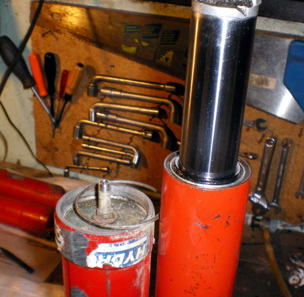

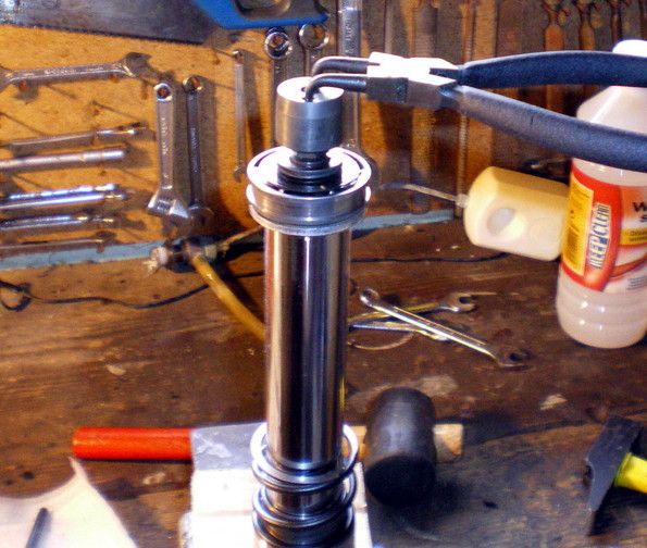

Pas de problème ! Allez un petit topo sur le démontage :
1) Purger l'air comprimé par la valve sur la bonbonne
2) Purger l'huile en dévissant la vis allen en haut du corps, faire des allez retour avec la tige
3) Fixer l'amorto dans un étau, enfoncer le couvercle de bonbonne avec un maillet sur environ 10 mm :
4) Retirer le circlip
5) Retirer le couvercle, la membrane et le support en plastique :
6) Enfoncer le guide tige d'environ 10 mm de façon à voir le circlip :
7) Retirer le circlip puis la tige chromé en tirant dessus (fort !)
8) Fixer la tête de la tige dans l'étau et déviser le bidule avec une pince appropriée ( :D) :
Et voilà, le reste sort tout seul !!

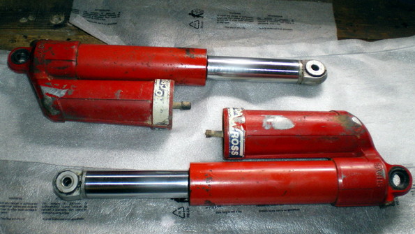

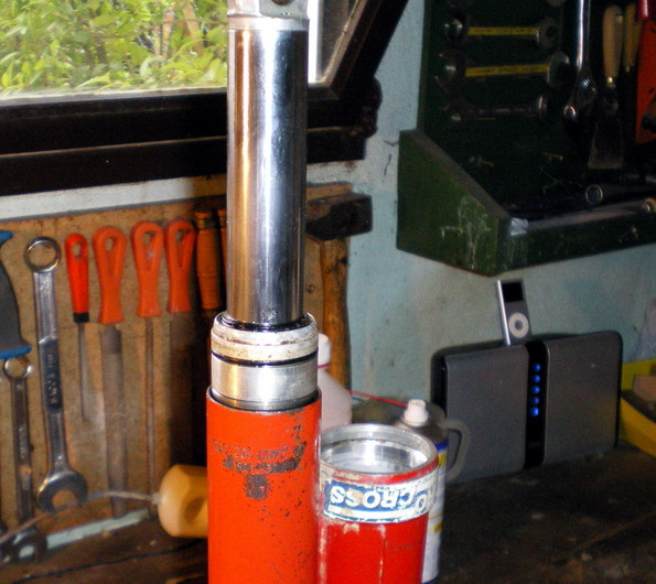

JPC a écrit :Salut,
J'ai commencé la réfection de mes trois paires de Sachs Hydrocross cet après midi. J'ai aussi une quatrième paire pour laquelle je cherche depuis pas mal de temps des tiges chromés en bon état. J'ai trouvé récemment un fournisseur pour en fabriquer : 276 euros l'unité !!! :( Inutile de dire que j'ai décliné l'offre à ce prix.
http://www.srcf.fr/forum/userimages/IMGP5094.JPG
La paire (des 380 mm d'entraxe) que j'ai démonté cet aprem :
http://www.srcf.fr/forum/userimages/IMGP5066.JPG
Après deux heures de taf :
http://www.srcf.fr/forum/userimages/IMGP5089.JPG
La bonne nouvelle, c'est que les tiges et les membranes sont en bon état ! ouf !!! :)
Je vais alimenter ce sujet au furs et à mesure de l'avancé des travaux et que je trouverai des infos. Si vous avez des infos et/ou des questions ne vous génez pas !!
Mais je commence par une question : quel est l'entraxe des Sachs pour une Fantic 125 RC de 1981 ? Merki

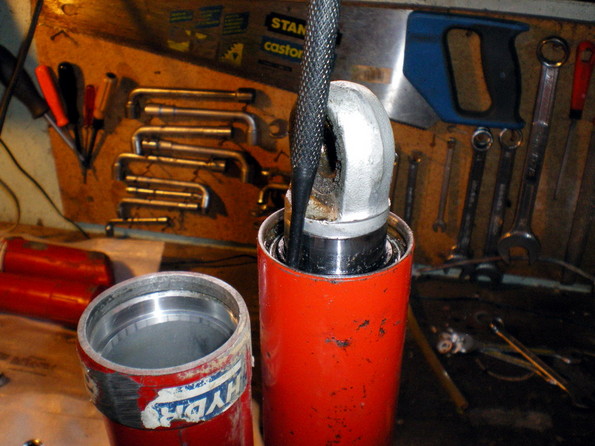

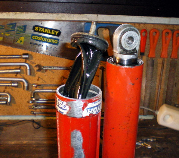

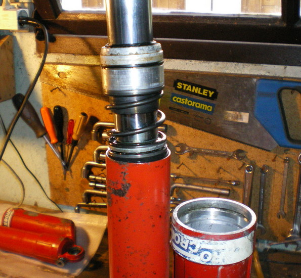

JPC a écrit :En effet !!
La première paire que j'ai démonté :
http://www.srcf.fr/forum/userimages/IMGP1297.JPG
Il n'y a pas ce ressort mais une sorte de joint en caoutchoux. Sur la deuxième :
http://www.srcf.fr/forum/userimages/IMGP5083.JPG
Ce qui fait que la tige est plus longue alors que l'entraxe est plus petit !
Au fait si tu veut les raccourcirs évite d'utiliser ta scie casto qui est derrière ! :lol: :lol:

En effet !!
Jean Phillipe , sais tu que tes hydrocross sont de la deuxième génération ! En effet , mais tu le sais peut être , les premiers hydro n'avait pas le petit ressort entre la culasse et le piston de l'amortisseur . C'était juste de l'info ! ;) Par contre je ne peut malheureusement pas te dire de but en blanc la longueur pour un 125 RC la mienne ayant une partie cycle de cross .

Salut,
