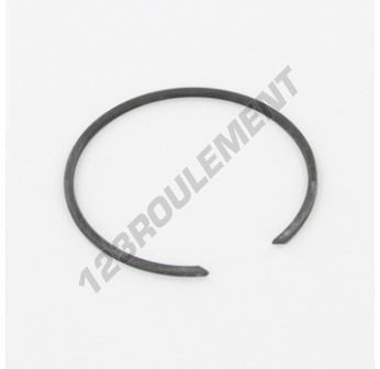

bonjour tes clips plats ne sont pas prévus pour cela car les couvercles des sachs le logement est légèrement conique et plus la pression est grande moins le couvercle peut sortir car il plaque le clips pour info le couvercle fait 21cm2 la pression de gonflage autour de 10kg/cm2 ce qui fait 210kg sur le couvercle mais en fin de compression la pression peut augmenter énormément pour un déplacement de 100 mm on serai à 20kg/ cm2 420kg sur notre couvercle
bono983
Messages : 32
Enregistré le : 11 avr. 2010 16:17
Message par bono983 »

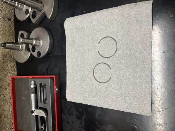

j'ai reçu les circlips plat de chez 123...
ils vont bien dans la gorge du corps de l'amorto.
mais ils ne posent pas correctement sur la butée ,
il faudrait reprendre 0.5 voir 0.75mm sur le circlips ou sur la butée !!!
je pense qu'on va reprendre un peu sur la butée ce sera plus facile au tour
