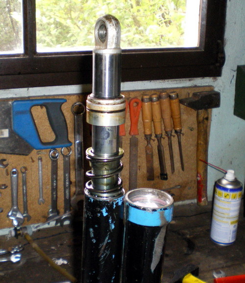

thierry cross6 a écrit :je viens d'en démonter un,pour sortir les circlips on tranpire un peu :cool: pour le reste la méthode de jpc est parfaite :),
http://www.srcf.fr/forum/userimages/200 ... 9224-1.jpg
http://www.srcf.fr/forum/userimages/200 ... 009231.jpg
par contre à ce stade il y a une enfilade de rondelles :o
http://www.srcf.fr/forum/userimages/200 ... 009235.jpg
Des clapets Thierry , des clapets ! :mad: ;)
sa c est de l infos efficace et en image ! bien vu !
