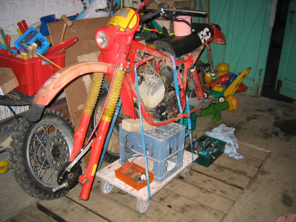

Bonsoir,
Je ne sais pas où en est Lorent, mais moi je démonte petit à petit.

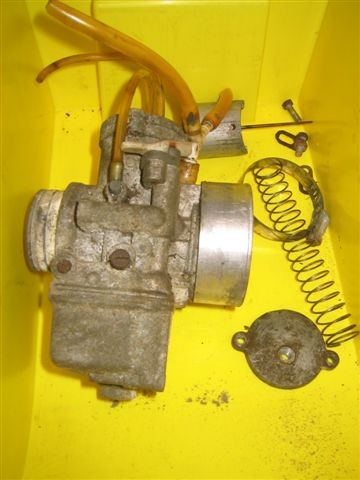

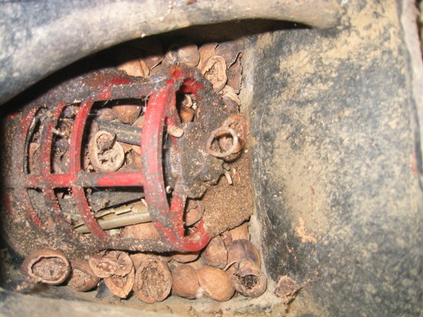

Le weekend passé, j'ai sorti le carbu Dellorto PHRF36.

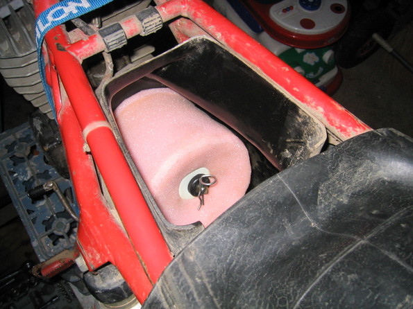

Surprise sous la selle.... un refuge d'écureuil avec comme dans les dessins animés.... des restes de noix
Bref, une fois vidé, j'ai sorti le carburateur que je vais nettoyer et démonter ce weekend.
La liste des courses commence à se remplir.
Savez vous où l'on peut trouver:
- le caoutchouc de liaison entre le carburateur et la boîte à air?
- les joints du carburateur Dellorto PHRF36 (joint de cuve surtout)?
- les 2 ressorts de sortie d'échappement (qui le tiennent au cylindre)?
Voilà pour la suite de mes aventures.

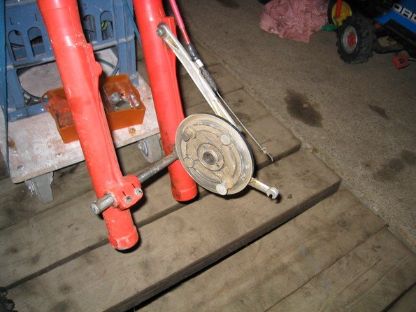

Ce soir,
J'ai attaqué la flasque de frein avant bloqué dans son moyeu.
J'ai injecté du WD40 dans le moyeu par le trou du ressort de rappel de la biellettte de frein.
Bien rempli du WD40, j' ai fait tourné la roue sur son axe pour que le WD40 s'écoule le long du moyeu conique et s'infiltre entre le tambour et les patins de frein qui bloquent la roue.
Ensuite j'ai placé la roue horizontallement pour que le WD40 "percolle" entre les machoires et le tambour !!!
Quelques heures de patience et je vous ferai part du résultat

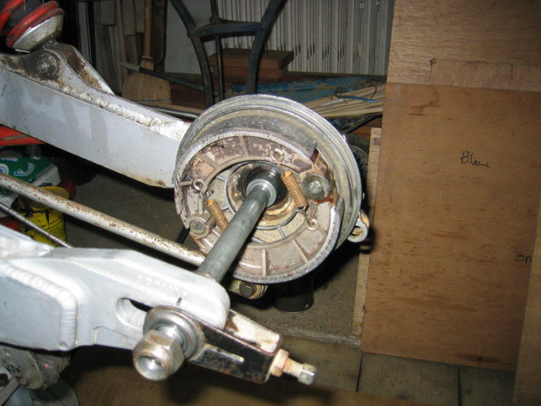

Je voudrais arriver à ça
:clin:
Image des changement des garnitures de frein de ma RC250 1981 en 2003

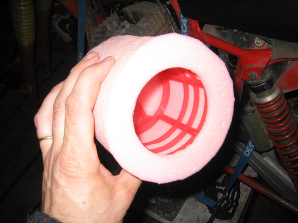

Tant que j'y suis, voilà d'autres photos y compris le changement du filtre à air :

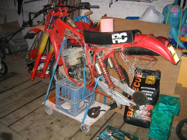

Comme je le disais dans le post de Lorent qui restaure une RC de 1980, j'ai commencé ce week-end à démonter ma dernière RC 1979.
Un des soucis: la rouille au niveau des vis. Le W40 ne suffit pas toujours.
D'autre part, les mâchoires du frein avant semble bien collées au moyeu et je n'ai pas encore trouvé la solution.
Je pense au décapeur thermique pour chauffer le moyeu mais je ne sais pas si ça ira. Avez-vous un conseil?
Pour le reste, la fourche est impeccable et aujourd'hui le kick, la béquille, le starter du carbu, le frein AR ont retrouvé leur mobilité.

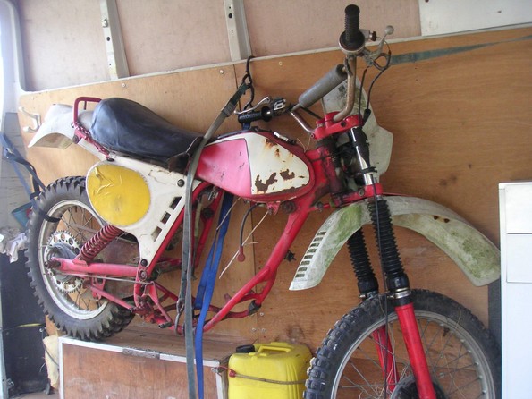

Ce soir j'ai récupéré une belle Aprilia RC250 1979 complète.
Voici quelques photos.
Il y du travail de déblocage :clin:
Elle ne semble pas avoir trop roulé.
Je vous tiens au courant de l'évolution de la restauration.
