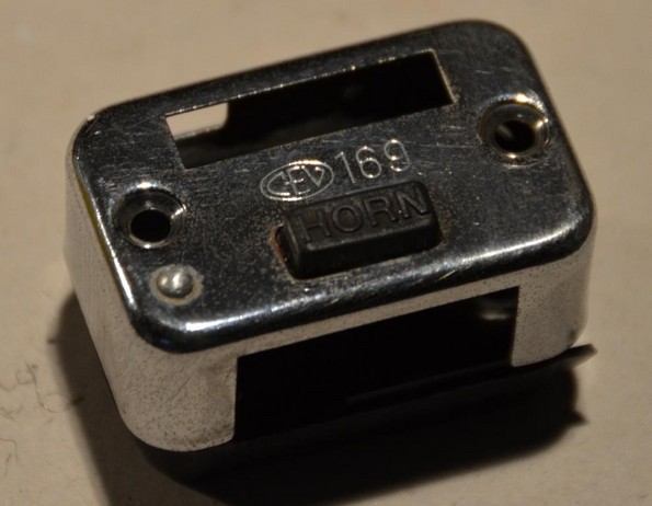

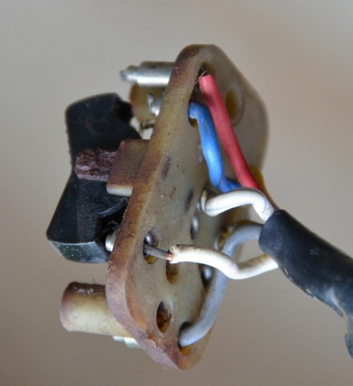

Celui qui est à vendre sur eBay n'est pas le même que le mien pour lequel recherche uniquement le capot/couvercle supérieur.
Apparemment il y a eu plusieurs versions sous la référence CEV169
Sur le mien, la mise à la masse de la bobine (arrêt moteur) est sur la face supérieure, sur la face frontale il y a la commande du phare (code/route) et le klaxon "HORN" et sur la face inférieure la commande (ON/OFF) du phare.
Image trouvée sur le net:
L'intérieur du mien qui correspond à l'image ci-dessus:

Je recherche un cache supérieur du commodo CEV169 car le mien a la mise à la masse de la bobine HS.
Est ce quelqu'un d'entre vous aurait cette pièce, éventuellement avec les vis de fixation?

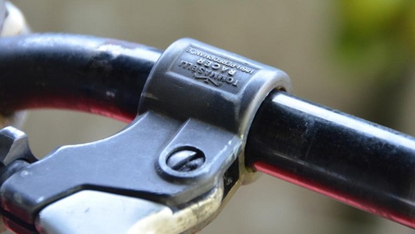

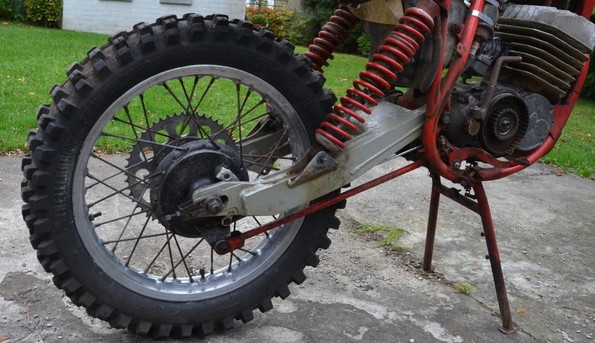

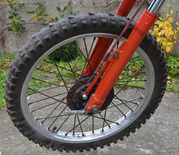

Les roues AV & AR sont nettoyées et remontées. Les patins de frein sont changés.
Allez une petite photo que j'aime bien "TOMMASELLI RACER" ;)
J'ai même la protection orange qui couvre la vis et l'articulation ... vivement la dernière touche finale....

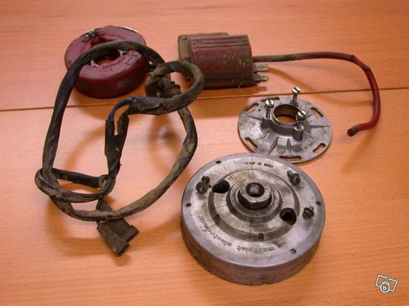

tiens je sais pas si ça peut t'interresser il y a ça sur le bon coin ainsi que plein d'autres pieces
pour ta moto en ce moment

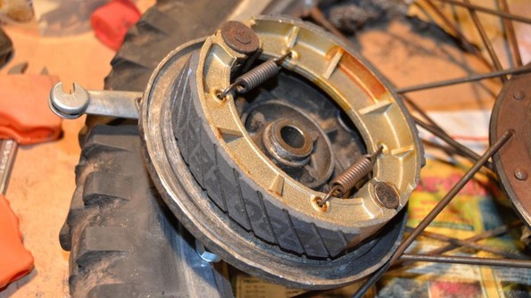

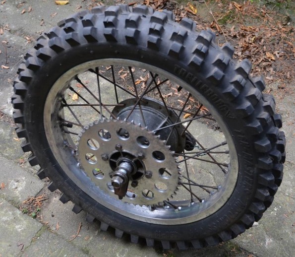

Le Ves a écrit :Bonsoir,
Cette semaine j'ai attaqué la tringle du frein AR qui résistait pour pouvoir retirer la roue.
Et aujourd'hui, démontage de la roue et du frein pour un bon nettoyage.
[img_citation]http://www.srcf.fr/forum/img_forum/2011 ... -1-JPG.JPG[/img_citation]
La bonne surprise, les garniture de frein sont encore bonnes

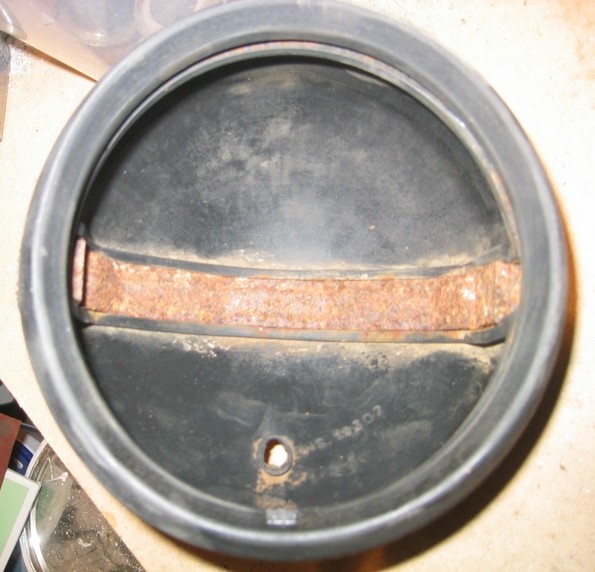

Ah oui, j'ai bien récupéré l'enveloppe du phare AV (caoutchouc) et il faut que je traite la patte intérieure un peu rouillée. Je dois trouver le moyen de la retirer sans rien abimer. Si vous avez des conseils.... :)

un conseil mets deux rivets sur des garnitures , car elles ont l air d avoir été stockées pendant un moment
le canari

La patte intérieure du phare est démontée et va passer à la brosse de fer et puis au traitement anti-rouille. Plus de problème de ce côté, merci.

- Extraire les roulements de la roue AR pour nettoyage ou remplacement.
J'ai retiré le clips de l'axe de roue côté frein, mais le roulement ne veut pas sortir: une astuce ou votre savoir faire m'intéresse.
- Remonter la roue AR
- Ré-équiper la roue AV avec de nouveaux patins de freins.
Pour info, le spy de la roue AR (côté transmission) est un 40x25x7.
Je viens d'en acheter un 40x25x8 (8 mm d'épaisseur). C'est bon également.

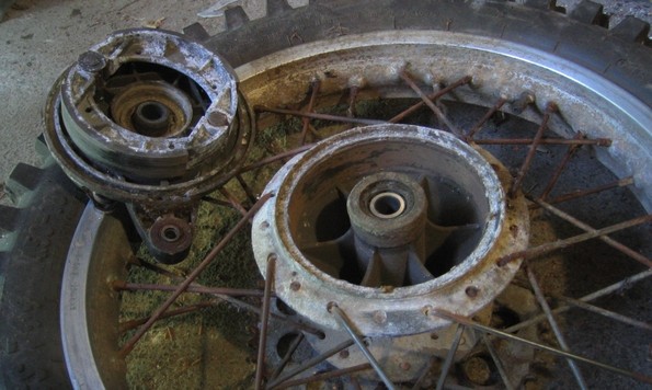

Pour ton phare Yves, si tu ne peux démonter la pièce, un petit ponçage et une couche de Rustol devraient améliorer la situation.

Pouh!! les roues sont dans un sale état.
Va falloir gratter. Pas facile pour les rayons sans démonter complètement l'ensemble.
Deux, trois photos, mesurer le deport des moyeux par rapport à la jante, un peu de méthode et cela se fait plutôt bien.
Bon courage.
Laurent
La suite, nettoyage & graissage des roulements de roue s'ils sont encore bons et remontage.
A bientôt.
