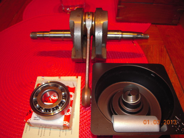

Hé bien, ne te lève pas .. plus 40€ chez SKF. et encore en commandant plusieurs manchons.
15€ c'est cadeau, comparé à un plasmatage/rectification des portées. :mick ;/
Surtout, pense à mettre le reportage photo de la mise en place.
C'est le genre de sujet pouvant générer des émules. :clin:

bonjour
les 7304 sont arrivés aujourd'hui et les manchons de réparation des soies de vilo.
allez une petite photo.

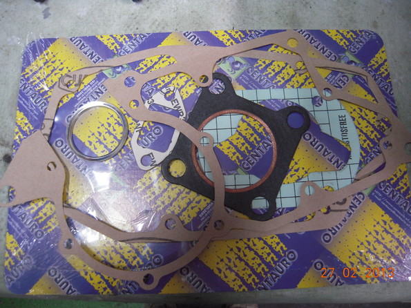

bonsoir
reçu ce jour , pochette joints moteur et quelques accessoires.
