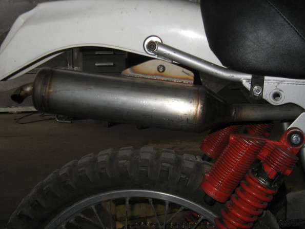

bon voila ce que j ai reçu ce matin :P :P :P
je vais voir ce que je peut faire avec!!!! :clin: :cool:

Miam,miam....un Corsa Corta!!!....ça c'est du matos :clin:
p'tin c'est beau avec ça tu va tous les enfumer ! :mick :clin:
Ouais, la concurrence va être rude... :hehe:

Paco avant que tu montes le tout! (connaissant ta vitesse)
Tu peux faire des relevés?
- empreintes de lumières (depuis le temps que j'en cherche de Corsa Corta...)
- et cotes du pot
Merci!

Dr. Kit a écrit :Paco avant que tu montes le tout! (connaissant ta vitesse)
- et cotes du pot
Merci!
trop tard elle tourne deja!!!!
non je deconne!!! :clin:
j attend les carter de boite. ;/

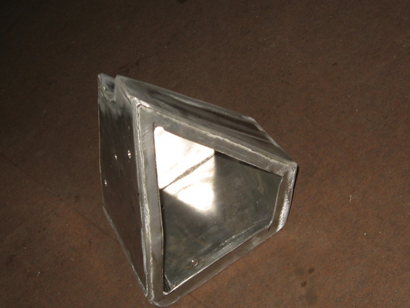

Je que j'aimerais bien avoir en fait, c'est surtout l'empreinte de la lumière d'admission! (pour pouvoir en mesurer la surface, parce que j'en ai déjà parlé, ça me parait difficile d'avoir sur un 50cc une lumière d'admission de section équivalente à celle d'un énorme carbu de 26 ou 28, alors je me demande comment c'est sur le Corsa...)
Finalement tu le tiens ton C.Corta !!
Modifié en dernier par Dr. Kit le 09 juil. 2010 18:34, modifié 1 fois.

Je ne suis pas un expert comme les préparateurs d'époque, mais j'ai quand-même fait pas mal d'essais et de mise au point avec mon Simonini (qui est même une version antérieure au tien et qui n'a qu'un 22), et je trouve moi aussi que le Simo marche TRES bien... En plus jamais en dessous de 12000t et jamais serré...
Et si j'essaie d'avoir depuis un moment les infos précises sur le cylindre Corsa, c'est que j'ai ma petite idée derrière la tête... :) : en ouvrant un peu plus les diagrammes (+4 degrés à l'E et +20 degrés environ à l'A), en montant un segment 1L en en faisant un plus gros trou de T auxiliaire et en élargissant la saignée, je me dit qu'on peut se rapprocher de la configuration du Corsa Corta...
Après, restera à monter un bas moteur sérieux pour tenir tout ça, certes... (vilo Morini 5V diamètre 20mm avec roulements compet, bonne bielle avec cages racing, et montage soigné par un "pro")
Histoire de te donner un peu de boulot... idéalement ce qu'il faudrait c'est un truc comme ça : une empreinte de lumière sur papier avec un truc pour donner l'échelle, comme par ex cet assez "méchant" kit Morini 22 (pas pu encore l'essayer il faut refaire le chrome) - et entre parenthèse ce relevé permet de voir que la finition des lumières de ce kit est douteuse...
