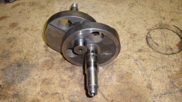

stephane a écrit ::mick c'est quoi la photo du vilo, c'est le pot qui interesse
je ne sais pas d'ou elle sort :hein:
peut etre que le carbu de 25 ne coole pas?
:lol: Pardon Stéphane, j'ai voulu faire "apparaitre" l'image étant censé être dans ton répertoire :
C:UsersStephanePictures21-11-2010DSC00914.JPG et me suis moi aussi demandé où était le rapport...
Surement une mauvaise manip de ma part.. :)
Elle n'est pas à toi du tout cette photo? :mick
De toute façon peut importe, ton moteur a l'air très beau :clin:

:mickc'est quoi la photo du vilo, c'est le pot qui interesse

Pardon Stéphane, je me suis permis d'intervenir sur ton post, mais une de tes photos n'étais pas visible et dans ce cas, je me demande souvent ce que je rate et les autres sans doute aussi :rolleyes: ? (mais je ne suis pas sur que ce soit la photo que tu voulais mettre..?!?)

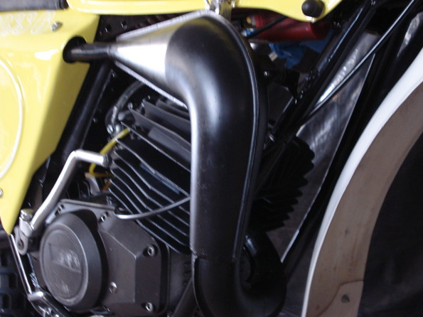

stephane a écrit :moi aussi :(probleme avec mon corsa carbu de 25 gicleur principal de 100 et 70 ralenti
transmission 13 54 j'ai essayé un principal de 75 a 110 plus je monte en taille plus il engorge presque impossible de partir a moin de mettre la poignée de gaz a fond
et faire patiner l'embrayage par contre plus je descends en taille jusqu'a 75 minimum
le demarrage est beaucoup facile ,peut etre un peut moin de puissance :mick
je crois que le pot est de marque proma ,ca joue beaucoup ?
j'ai aussi vidé le silencieux de sa chicane Image

Sur ma Cimatti, avec le 22 j'ai 102 en gicleur principal et 50 en ralenti, pas d'engorgement mais il faut rendre des tours pour partir!
Peut-être que ton aiguille est un peu trop haute?

voici le pot
j'ai aussi vidé le silencieux de sa chicane C:UsersStephanePictures21-11-2010DSC00914.JPG

Ciimatti ou pas, peu importe, un pot ça s'adapte... ;)
eugenio cação a écrit :...
C'est pas Cimatti , mais ça peut aider, peut etre.
en effet c'est pas un Cimatti ... :hein: :hehe: :)
