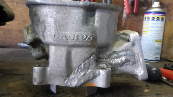

alex83 a écrit :Preparation usine ! 😂
[img_citation]http://www.srcf.fr/forum/img_forum/2017 ... 175156.jpg[/img_citation]
Pfiiiouuu ! On a hâte de voir les rivets qui maintiennent les segments ! :D

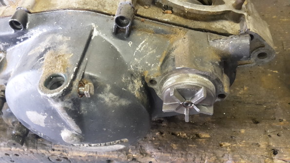

Dans quel sens ?
Messages : 3785
faut dévisser la roue à aubes et la sortir.
puis le carter peut être ouvert. :)

alex83 a écrit :Comment sortir le carter . Faut il enlever l helice de la pompe ?
[img_citation]http://www.srcf.fr/forum/img_forum/2017 ... 175208.jpg[/img_citation]
oui.

Vu la vis au milieu, cela semble indispensable :clin:
