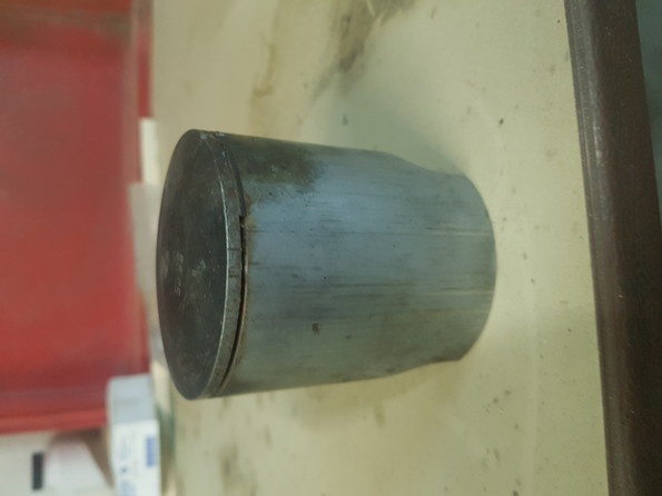

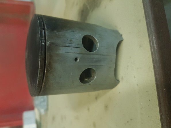

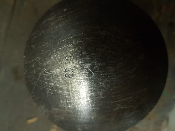

birdy459 a écrit : non Gedeon ,ceux la ils sont en 67 mm et il faut 66.94 /66.95 / 66.96 et a 1 segment
Oui le miens est un 66.96.
Le top serais de trouver un 66.94, si c est le plus petit et je refais un nickasil

Message
par birdy459 » 31 janv. 2019 18:05

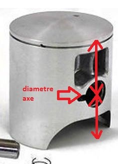

Le diamètre de l axe et de 16 mm et 74 mm pour la hauteur

Message
par birdy459 » 30 janv. 2019 20:42
c'est ces côtes qu'il me faut
