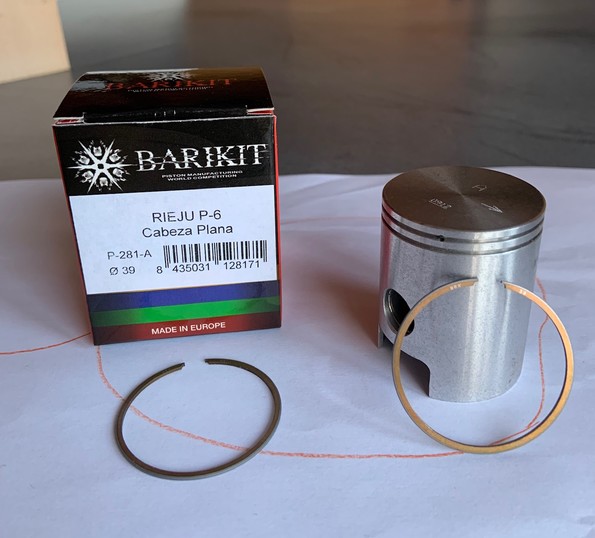

piston coulé = qualité moindre que forgé ,Poirse a écrit :Finalement, je viens de prendre un piston en 39,00 . C'est un Barikit coulé, 10g plus lourd que mon ancien piston Asso mais c'est fini le segment en L
Même dimensions mais avec 2 segments fins. Conception plus moderne.
Donc réalésage et culasse revue pour monter le rapport volumétrique. j'hésite encore à monter en diagramme d'échappement ... :rolleyes:
[img_citation]http://www.srcf.fr/forum/img_forum/2020 ... arikit.jpg[/img_citation]
En espérant que ce piston soit de qualité !
A suivre
mais tu te trompes lorsque tu parles de conception plus moderne , il y a plusieurs techniques soit :
-un segment trapézoïdal , très bon compromis ,couple tour min
- 1 segments en L étanchéité parfaite , mais un peu plus de frottement ( le jeu a la coupe doit être bien fait )
-soit 1 segment en L + 1 trapézoïdal souvent pour plus de longévité comme sur ta bécane d'origine cela devait être un comme cela
-2 segment trapézoïdaux moto de route ,trails
- soit 2 segments ultra fin , moins d'étanchéité et plus de tours ,mais moins de couple (c'est les Japonais qui sont venus avec ce système )
de plus tous les pistons d origine existent encore en vente pour moins de 50 euros
A suivre

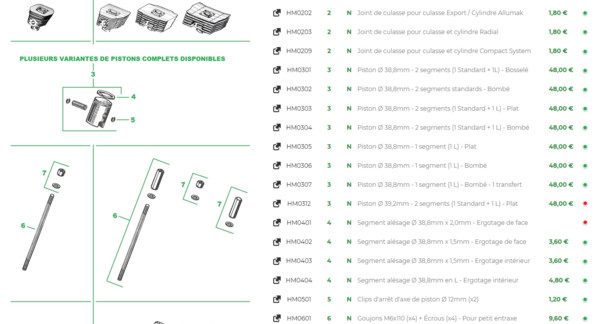

Salut,
Changer de piston sur un P4/6 n'est pas si simple, ils sont nombreux et souvent différents segment en "L" ou pas, plus ou moins bombés ou plats, segments fontes ou chromes, emplacements des ergots...
Même si je vais souvent voir au même endroit, voilà ce que tu sembles rechercher, piston plat à deux segments sans "L" :
http://www.cyclocollection.fr/piston-39 ... 2x18717639
Si tu recherches dans le plus "ancien", les marques, et bien, en boîte jaune et verte Minarelli origine (parfois sur eBay), ASSO, Vertex ou Mahle.

Je reviens encore sur ce sujet, je me lance pour optimiser mon cylindre et comme j'ai la manie de systématiquement remettre à neuf mes moteurs, je veux réaléser mon cylindre, mais quel piston je peux bien monter ? Sachant que je voudrais un piston à deux segment mais pas en L.
Un alésage de 39,00 serait suffisant, il y aurait Barikit qui ferait un piston de qualité ???
J'ai également trouvé le piston GOL que je n'ose pas acheter vu la lecture que j'ai pu faire sur le forum...
Quelle marque utilisez-vous
Pour mémoire, il s'agit d'un Allumak Export 19, 38,8x42
Merci pour vos tuyaux !
