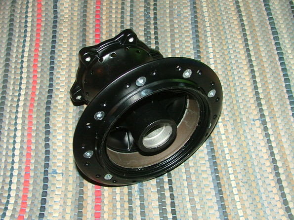

enduro_1980 a écrit :Ce type de moyeu arrière avec un flasque pour les rayons qui est visée sur le moyeu est un grimeca ou un rimoldi? J’ai des informations contradictoires donc je veux confirmer avec une photo. Je parle de ce modèle
Grimeca tapez 1
Rimoldi tapez 2
[img_citation]http://www.srcf.fr/forum/img_forum/2021 ... AB628.jpeg[/img_citation]
Moyeu " Grimaldi " fabriqué dans la Principauté
Ça vaut du brouzouf ;)

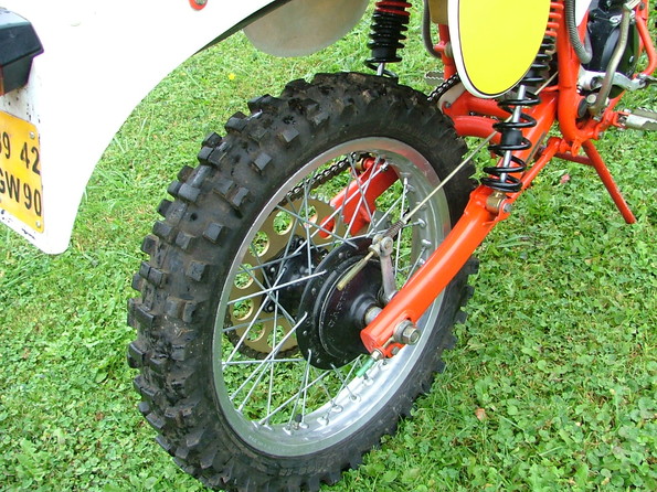

enduro_1980 a écrit :Quand je retourne le levier ça donne ca.
[img_citation]http://www.srcf.fr/forum/img_forum/2021 ... _image.jpg[/img_citation]
La came est trop basse, il faut qu’elle soit au dessus de l’axe de roue pour que j’ai un semblant de parallélogramme entre le bras et la tige de frein.
Donc je cherche une flasque flottante grimeca 125 avec la came soit devant l’axe ou derrière.
Ta came est à l'envers elle doit être au dessus
Et ton moyeu ressemble à s'y méprendre à un moyeu d'origine Cagiva Diamètre 125
Grimeca tapez 1
Rimoldi tapez 2

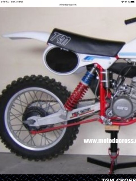

Si je retourne le levier et le dirige vers le bas, la tige de frein est effectivement parallèle au bras mais ça me donne du mou dans la pedale quand la suspension travaille.
Pourtant je trouve le même montage sur les Tgm 1981 sauf que la came est située au dessus de l’axe de roue. Sur la Cagiva la came est situé sous l’axe de roue.
Ça donne le meme montage que sur cette photo mais ça ne fonctionne pas sur ma moto

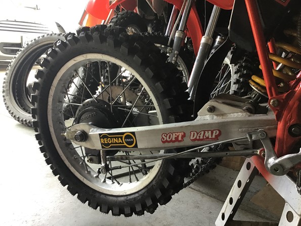

Bonjour,la tige de frein se doit -etre paralléle au tirant de la flasque pour avoir en permanence un parallélogramme déformable.D'ailleurs un tirant en alu ferai encore plus classe.

bonjour, se n'est pas du rimoldi s'est du grimeca de diamètre 125 comme sur les aprilia ou ancillotti 125 .

la pédale n as pas la bonne géometrie .. voir photos d un cagiva d origine .. deja la pedale est a l interieur et au dessus de l axe de bras ... ou la solution si c est possible c est la fixation de la tige sur la pédale dans le centre de l axe de bras

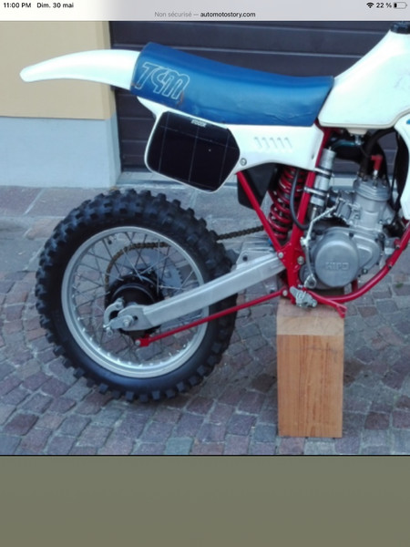

Je cherche donc une platine de frein, je pense que c’est une rimoldi avec la came derrière l’axe de roue comme sur la photo de la TGM ci dessous. Ou si quelqu’un a une explication à mon problème et une solution.
