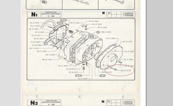

Coté vilo, est ce que je dois enlever ce boulon pour séparer les carters ?

je confirme elle peut rester en place ," les crapeau" je connaissais pas ce terme
