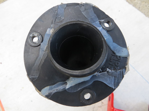

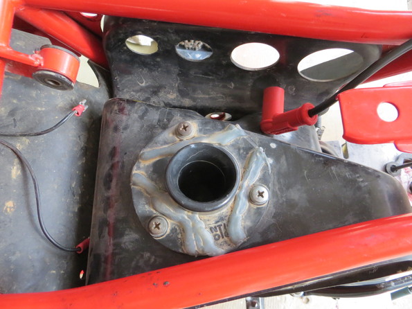

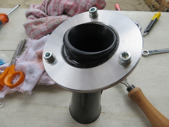

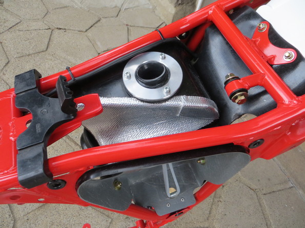

Bonjour, ci-joint quelques images de mon Caballero de 79 en cours de restauration.
Plus particulièrement, une astuce pour la réparation du venturi de boite à air...
Comme bien souvent sur cette moto, la rondelle de fixation du venturi est morte complet!
Et il faut impérativement conserver celui-ci en l'état et d'origine!
Je m'explique: ce venturi fonctionne un peu comme un propulseur, mais à l'envers!
Le phénomène de dépression créé par l'aspiration du carburateur à l'intérieur de la boite à air crée un courant d'air qui est accéléré par le "col" (réduction de section) à l'entrée du venturi, d'où un meilleur remplissage.
Le système s'auto alimente en fait.
C'est un savant équilibre qu'il ne faut pas rompre en retirant le venturi d'origine ou en le remplaçant par n'importe quel bout de tuyau PVC, sous peine d'avoir de gros soucis d'alimentation!
Le bricolage: faites usiner une bague en AU4G de 5 mm d'épaisseur du diamètre adapté.
Retaillez la rondelle d'origine en éliminant tout relief sur sa partie supérieure.
Colle type néoprène + résine ARALDITE en périphérie et vous vissez le tout sur un gabarit de "forçage" en bois durant le séchage
Remontage avec joint d'origine complété d'un petit cordon de silicone noir à tous les étages!
Je me répète, mais il ne faut pas "couper" le filet d'air, et tout doit transiter par le venturi!
Donc, étanchéité totale!!!
Ca a de la gueule fini, et c'est indestructible.

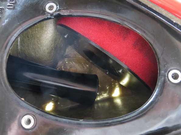

pour le remontage, un conseil: la vis du fond est quasi inaccessible par le trappe de visite de la boite à air!
Collez écrou + rondelle à la cyano au plafond de la boite avant de présenter le venturi et le revisser, vous éviterez LA prise de tête du siècle!!!
A plus les glaiseux!!!
