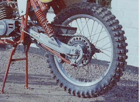

Quelles sont les dimensions de la couronne?
Ø central?
épaisseur?
Pas?
Nb de dents?

Je recherche une bonne adresse pour acheter ou refaire une couronne arrière pour APRILIA RC50 Spéciale.
Pourriez-vous me renseigner?

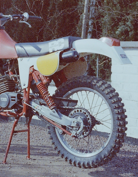

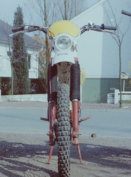

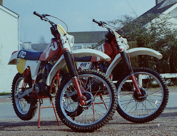

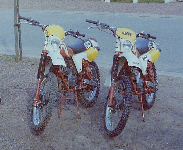

J'ai retrouvé mes négatifs de 1980 !!!! :) :) :) et j'ai commencé à les digitaliser.
Une première petite photo de ma RC50SP 1980 de l'époque à gauche avec celle de mon ami Patrice, modèle 1979.
La suite:
Avec sur les GB AV & AR, l'autocollant de l'importateur:

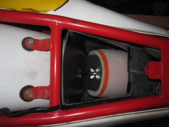

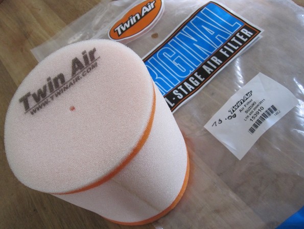

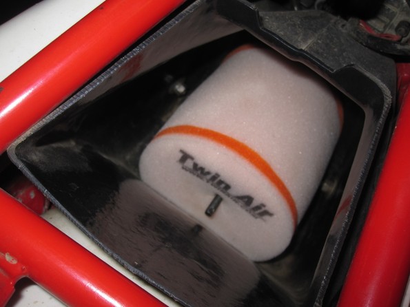

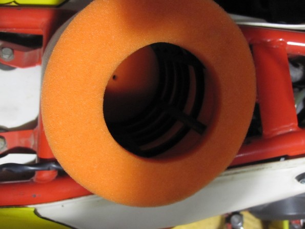

Ca y est, j'ai reçu le filtre à air commandé :) :).
Commandé sous la référence "Suzuki 450 LTZ 2003/2005" chez un concessionnaire Suzuki.
Reçu un TWIN AIR ref. 153910 pour Suzuki 450 LTR 2006/2011
Et c'est compatible avec la boîte à air et la "cage" du filtre de la RC50/80:
En images:
Comme il me manque l'arrière de la cage de filtre :(, j'ai façonné un plaque Alu qui maintient le filtre quand le papillon est serré et sécurisé par la goupille :)
Keywords: Filtre à air Aprilia RC50 - TWIN AIR - Suzuki 450 LTZ LTR

Le Ves a écrit :Concernant le filtre à air de nos RC50/80, j'ai le souvenir d'avoir lu qu'il y a une cartouche mousse (KTM ou autre ???) compatible avec le support de filtre dans la boite à air mais je ne retrouve pas l'info.
Pouvez-vous me le rappeler?
http://www.centroricambi.de/contents/de/d268.html ;)

Super, merci pour les infos sur le filtre à air et les dimensions de la cage.

La cage doit faire diametre 87 et longueur 91.
Filtre pour suzuki 450 LTZ 2003/2005, réf Motoair : 1033
Le Ves
Messages : 757
Message par Le Ves »
Merci pour l'info Filtre.
Je vais prendre les dimensions de la "cage" cylindrique du filtre et aller prochainement chez un concessionnaire Suzuki.
Yves

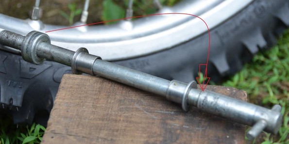

Le Ves a écrit :Allez, un petite photo pour mettre tout le monde sur la même longueur d'onde:
[img_citation]http://www.srcf.fr/forum/img_forum/2014 ... -comp2.jpg[/img_citation]
La flèche rouge pour remettre dans le bon ordre l'entretoise qui centre la roue entre les fourreaux de fourche et qui ferme le joint qui couvre le roulement.
(quand j'ai démonté, j'ai tout enfilé sur l'axe pour ne pas perdre de pièces sans respecter le bon ordre).
L'axe a un diam de 11,90 mm
Le diam intérieur des bagues qui viennent dans les roulements = 12,00 mm
Le diam extérieur des bagues qui viennent dans les roulements = 14,95 - 15,00 mm
c'est tout bon Yves
( je pensais de mémoire 13.90 pour l'axe et 17 pour les roulements mais 12 et 15 ça correspond )
pour le filtre , si c'est le même que le 80 , c'est quad suzuki 450 LTZ à vérifier sur les post 80RC ici même
