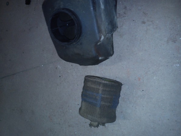

alex83
Messages : 148
Enregistré le : 10 juin 2012 13:36
Message par alex83 »
Aujourd'hui nettoyage de la boîte à air , c est une chaussette qui faisait office filtre à air !

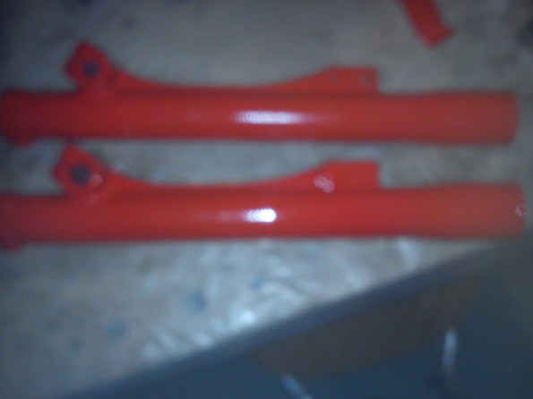

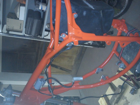

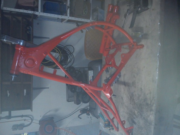

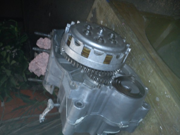

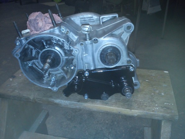

alex83
Messages : 148
Quelques photos de l' avancement :)
