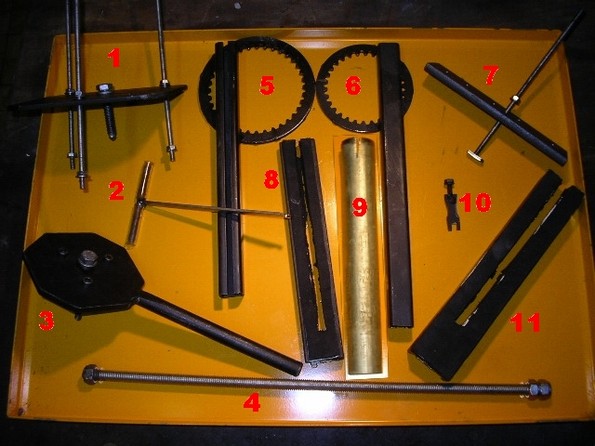

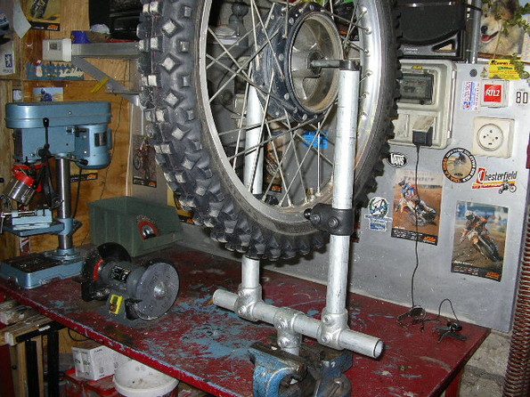

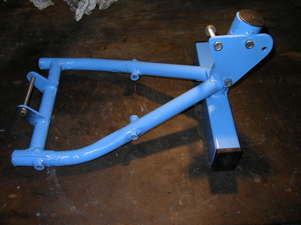

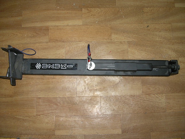

voici les miens
le démonte amortisseur
rayonnage roue
le support moteur
divers outils:
1= arrache pour ouverture carters PE 175 250 400
2= tire ressort pour pot
3=arrache volant
4= démonte plongeur fource PE 175 250 400
5= démonte noix embrayage PE 250 400
6= démonte noix embrayage PE 175
7= arrache roulement trou borgne boite de vitesse PE
8= bloque bielle pe 175
9= outil pour remettre en place les coupelle de roulement conique sur té de fourche
10= démonte pièce entrainement compteur PE 175 250 400
11= bloque bielle pe 250 400
le canari
rayonnage roue
le support moteur
divers outils:
3=arrache volant

bah c est des outils fait main
ca aide bien de bosser avec les bon outils qui vont bien
et puis qui restaure que des PE , au moins il servent plus d une fois

Tu pourrais faire une démo, à l'occasion, ça m'intéresse vivement !le Canari a écrit :voici les miens
[img_citation]http://www.srcf.fr/forum/img_forum/2010 ... ce-025.JPG[/img_citation]
le canari
- Messages : 855
- Enregistré le : 01 mai 2009 22:12
salut gitane mais
bin va voir sur le fabuleux site PE
http://pureenduro.free.fr/Div/demonte.html
le canari
le canari

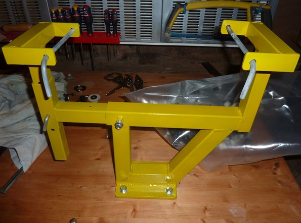

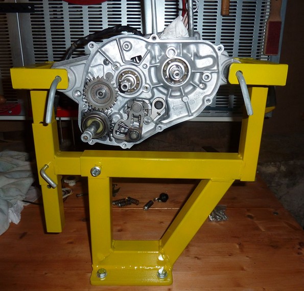

img]http://www.srcf.fr/forum/userimages/SP2.jpg[/img]
Mon support moteur réglable en hauteur et longueur.
Il peut recevoir de nombreux monocylindres 2 temps et contrairement à certains modèles vus sur le net, il laisse un accès total à la mécanique (pas de montants ou traverses gênant).
