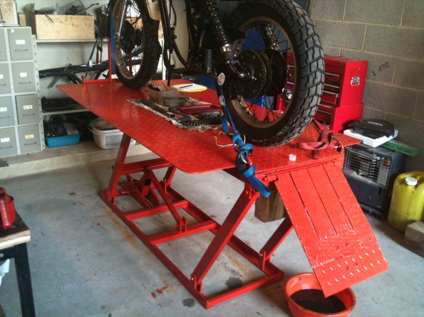

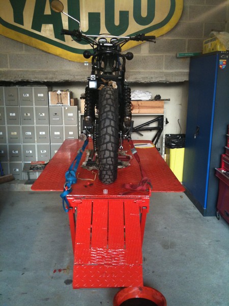

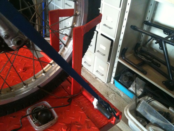

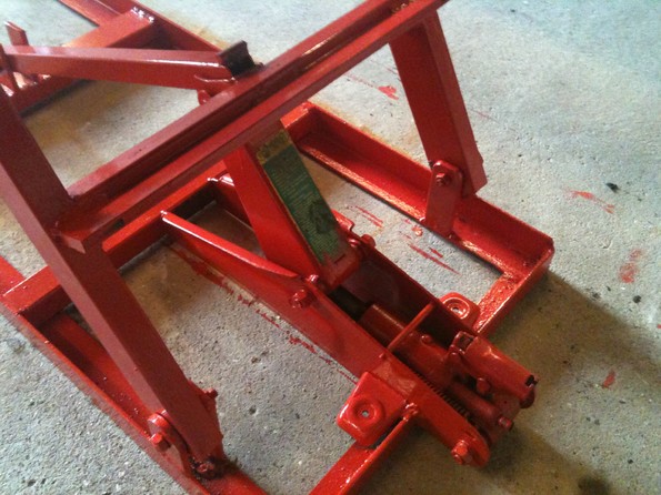

Ma table élévatrice. (faite à partir de plans trouvés sur le oueb! oui je sais je suis un copieur :lol:)
Crick hydranlique 2 tonnes (attention la pression étant sur l'avant, je ne me risque pas à dépasser un poids supérieur de 250 kg sur la table)

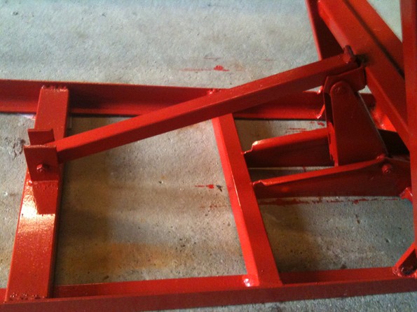

Barre de sécurité et évite une pression, donc usure du vérin
Rampe et fixations à sangles
Bloque roue et fixations à sangles

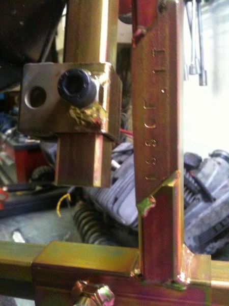

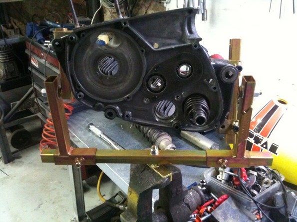

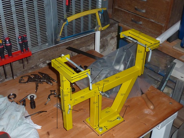

Non seulement j'invente mais je partage: voici toutes les dimensions de mon support moteur en espérant qu'elles soient lisibles.
Ton support est top par contre les dimensions ne sont pas très lisibles :P
As tu le moyen de faire un plan (simple) avec les cotes :) :)
Cela serait super

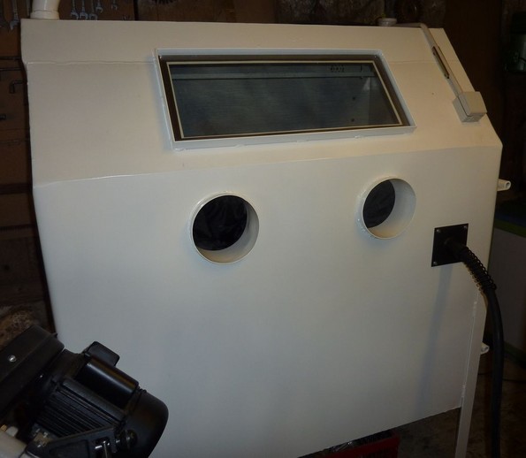

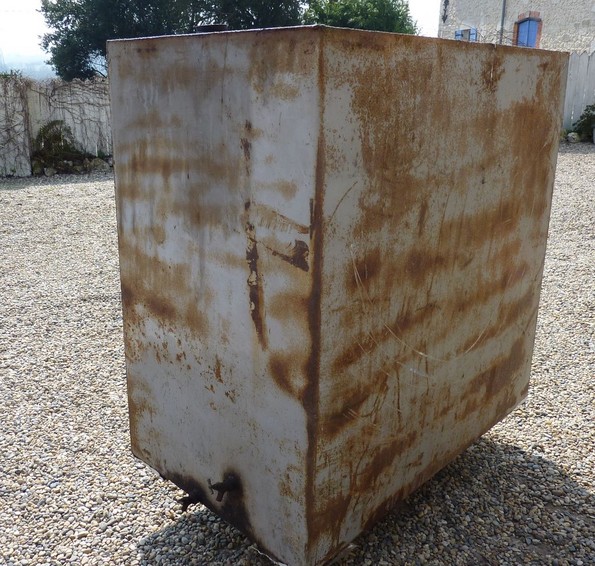

H.G Wells a écrit :[img_citation]http://www.srcf.fr/forum/img_forum/2010 ... -fioul.jpg[/img_citation][img_citation]http://www.srcf.fr/forum/img_forum/2010 ... fioul8.jpg[/img_citation]
Avant: une cuve de fioul :(
Après: une cabine de sablage :)
