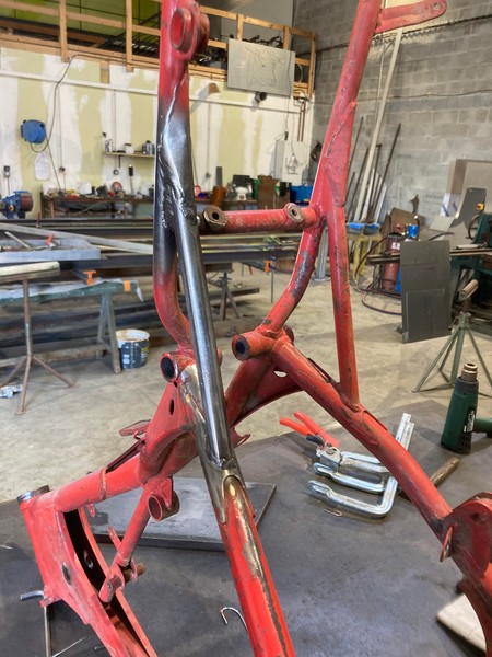

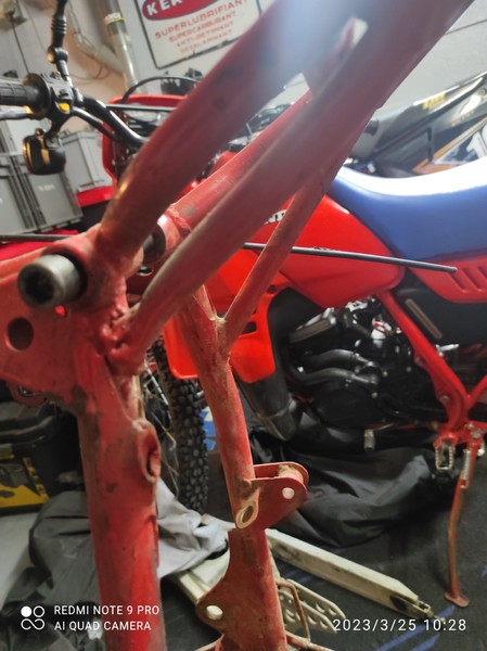

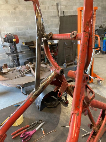

Pour ce qui est de votre cadre, les deux montants doivent être symétriques.
J'ai jamais vu un cadre aussi mal ressoudé. Si vous avez les compétences
pour refaire une béquille, n'hésitez pas à refaire cet arrière correctement.

Bonjour je suis en train de restaurer une 240 RX de 1983. et j'ai quelques questions.
En mettant à nu la partie cycle je me suis rendu compte que mon cadre avait eu une "petite préparation" au niveau du renfort de selle coté gauche. Je n'en comprends pas raison. réparation d'une chute ou modifi pour gagner de la place. . Est-ce que l'un d'entre vous aurais une idée sur la question?
Je cherche le RAL pour repeindre le cadre et aussi une béquille centrale à acheter ou bien un prêt pour pouvoir en faire une copie.
