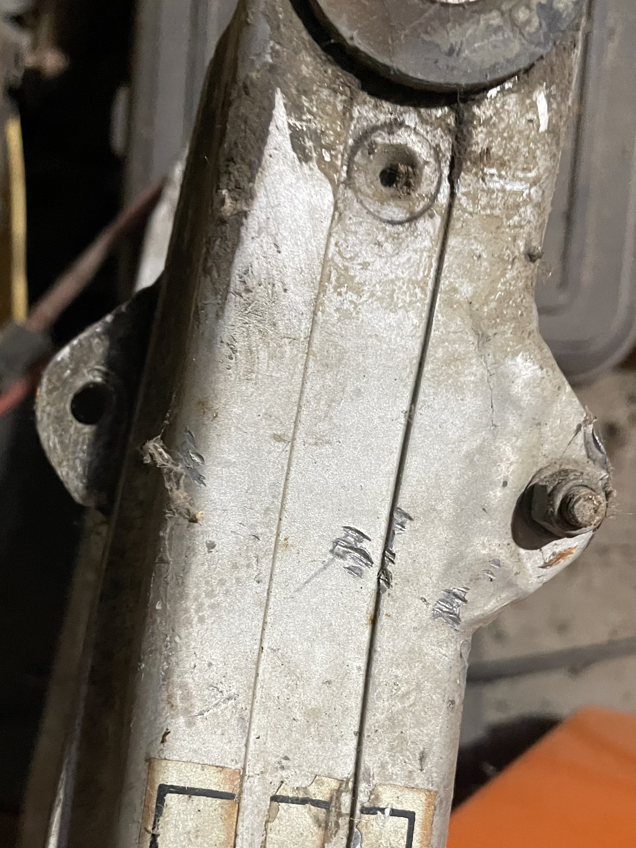

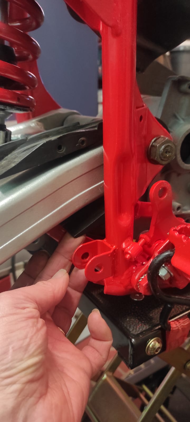

Ok merci. cela me semble logique mais il me manque une une oreille....
- Messages : 4378
Re: Aprilia 240 RX 1983
Salut,
Normalement, une oreille dessus et une dessous à l’opposé il me semble

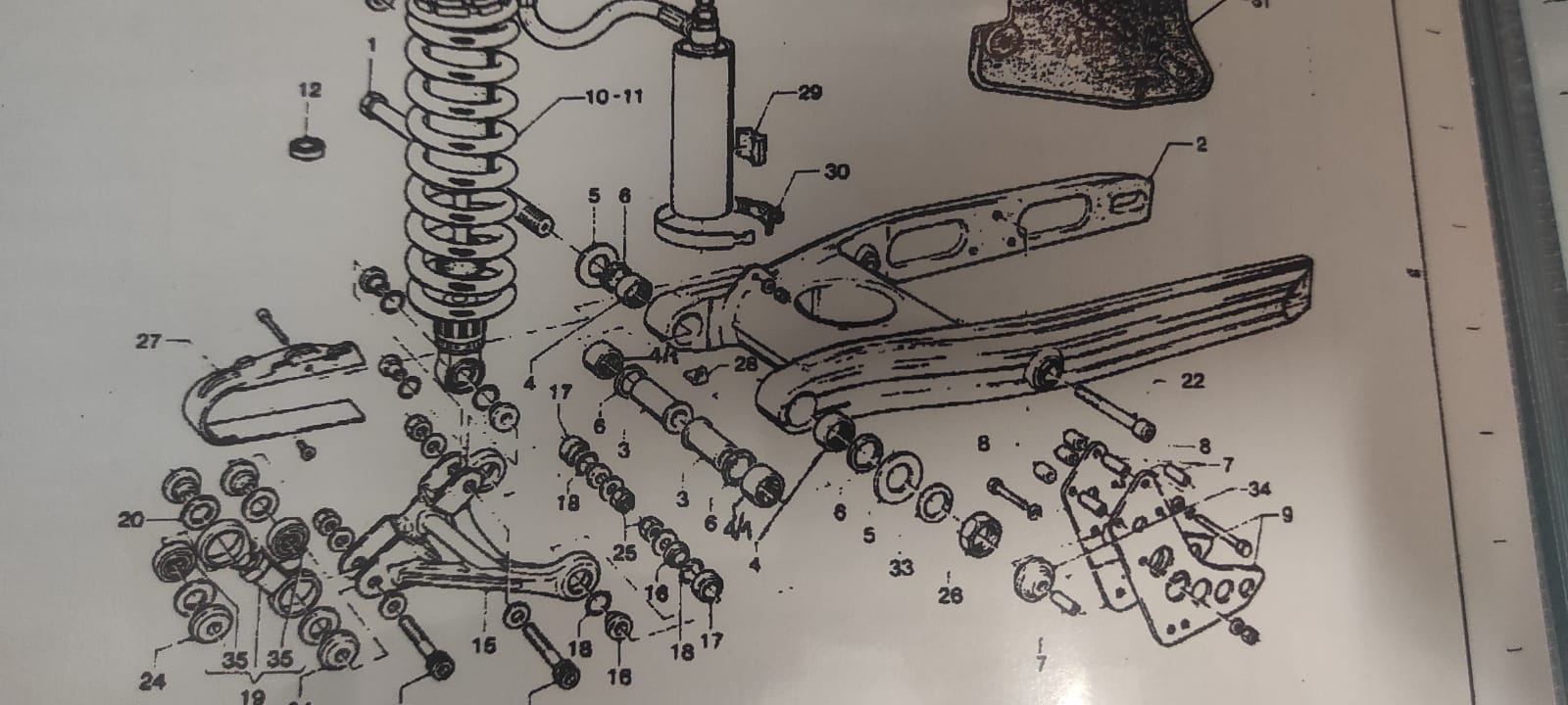

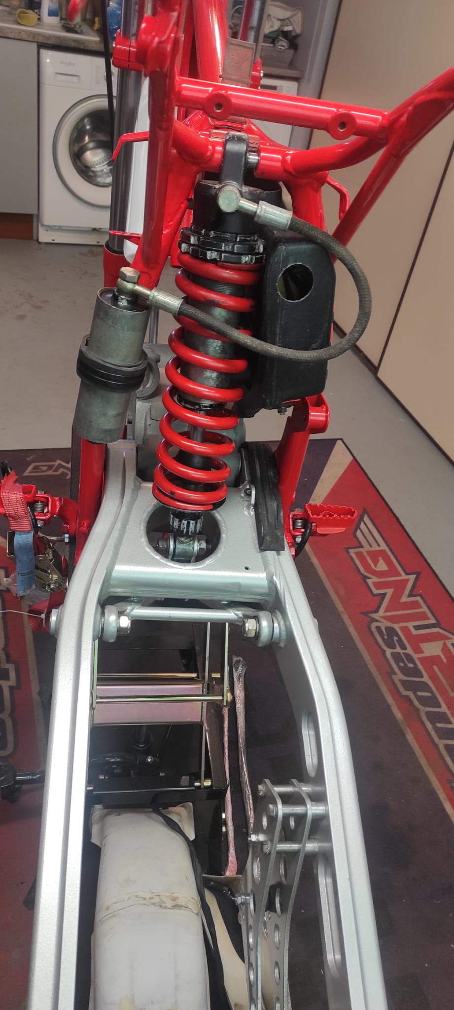

J'ai aussi un petit souci avec le patin de bras oscillant. En effet je ne vois pas comment le fixer en dessous du bras oscillant.Sur l'éclaté, on voit qu'il y a une vis en partie inférieure et je ne vois pas comment et où la mettre est ce quelqu'un aurait une idée
Est ce que quelqu'un aurait-il une méthode pour remettre à neuf les plastiques.mon garde boue AR a été peint.savez vous si ce type de garde boue est encore disponible chez un fournisseur -

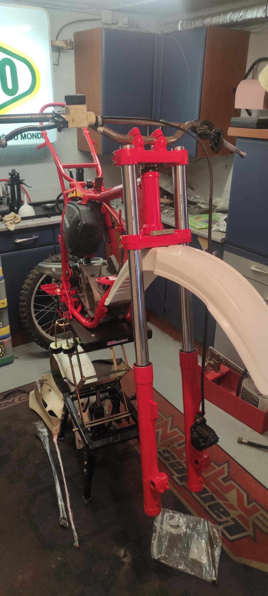

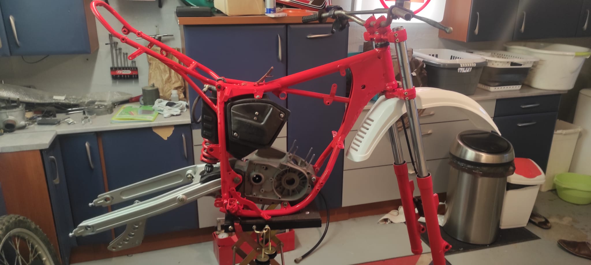

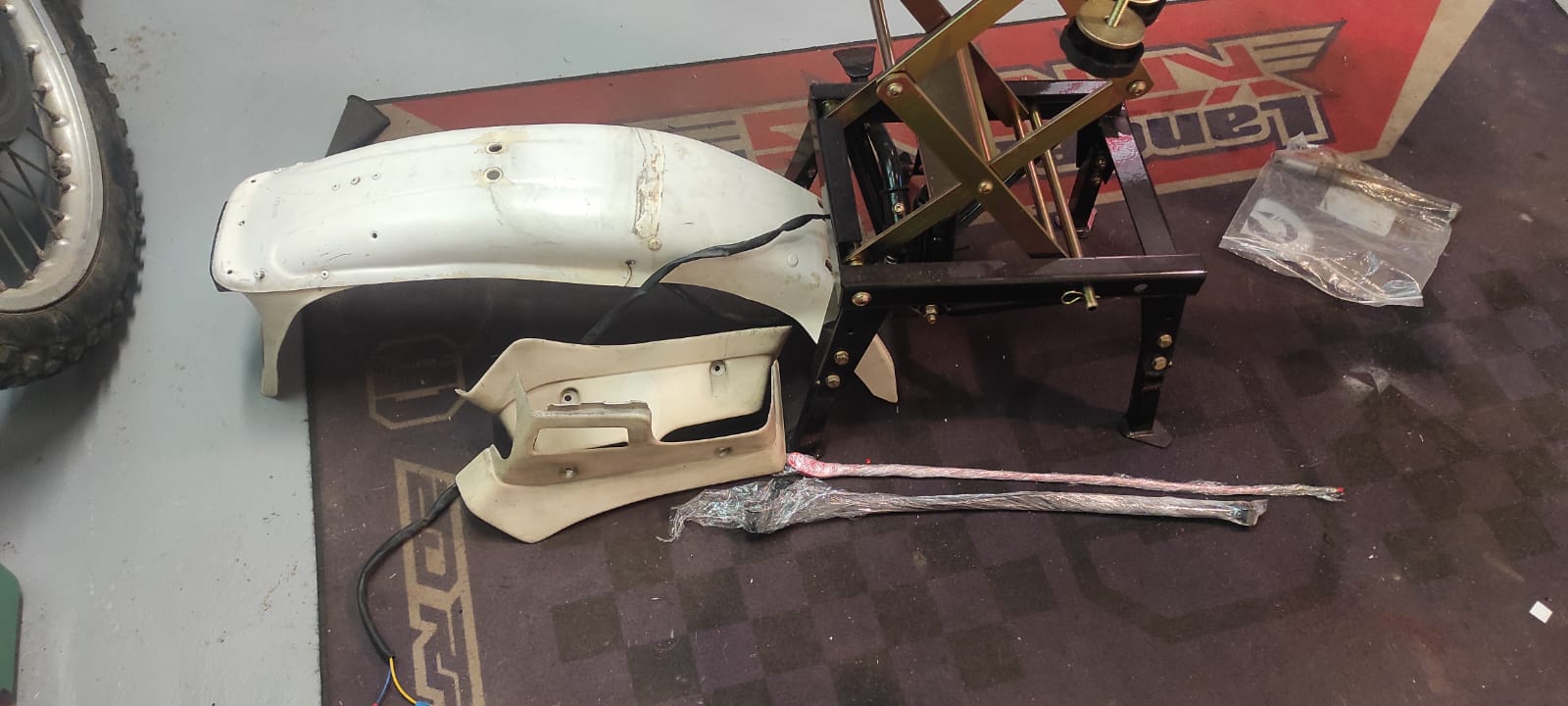

Bonjour la restauration continue.la partie cycle est pratiquement entièrement remontée.prichzine étape nettoyage des plastiques,peinture des radiateurs et des caters monteurs,et remontage moteur
J'ai une question pour les spécialistes moteur, le précédent mecano a sans doute démonter les carters au tournevis.est il possible de reboucher les trous ? Pate à froid avec surfacage derrière ?
.J'ai une question pour les spécialistes moteur, le précédent mecano a sans doute démonter les carters au tournevis.est il possible de reboucher les trous ? Pate à froid avec surfacage derrière ?
