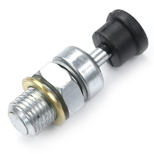

Mais il est possible de remédier au problème en installant un petit decompresseur automatique sur la culasse ... Par contre c'est plus simple sur un haut moteur liquide et plus compliqué sur un groupe thermique à air, mais vu la cylindrée doit y avoir de la place :rolleyes:

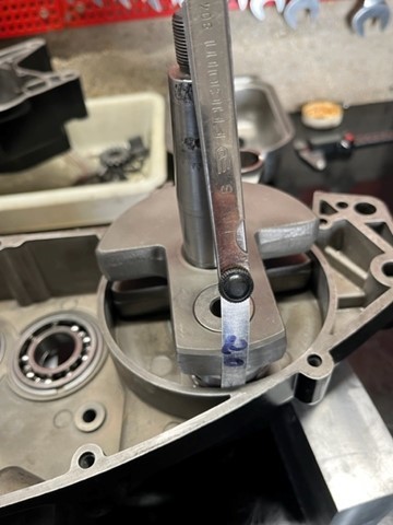

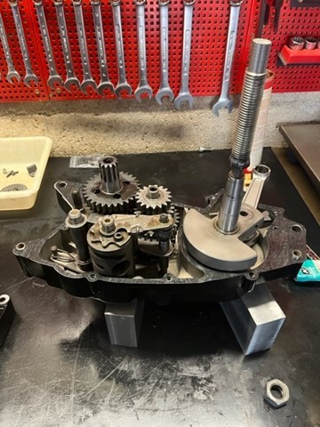

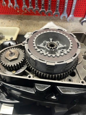

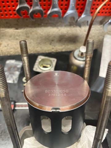

Photo embrayage, désolé

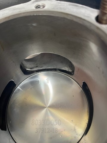

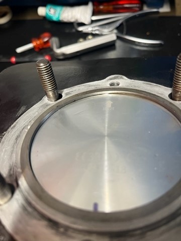

Piston PMH

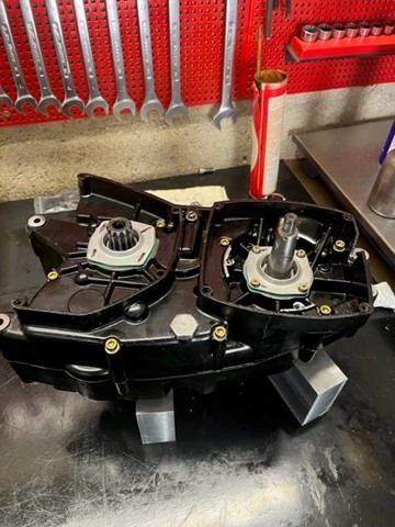

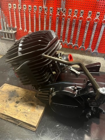

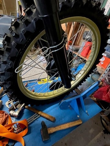

Bonsoir les amis,

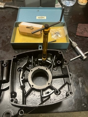

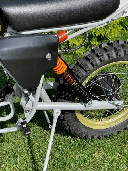

Après un petit interlude, reprise des activités. Peinture réservoir ok, amortisseurs restaurés. Le moteur est lui aussi terminé pour une mise dans le châssis en fin de semaine. Il ne restera plus que l'échappement a ajuster, peindre et monter pour la faire craquer.

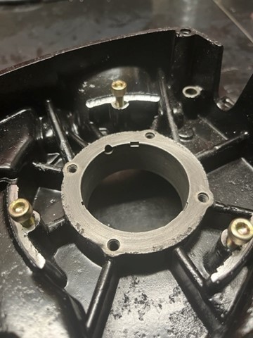

La pose d'hélicoil a été nécessaire pour fixer correctement la platine de l'allumage Kenndy

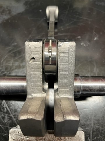

Le montage de la bielle HV Factory a nécessité une petite préparation, elle ne passait pas dans le carter. Heureusement Laurent était là
Embrayage HV Factory avec les modifs qui s'imposent, merci Laurent
Montage piston
Et voici le travail.
Une nouvelle fois Laurent, encore merci pour ton professionalisme. Great Job!!!

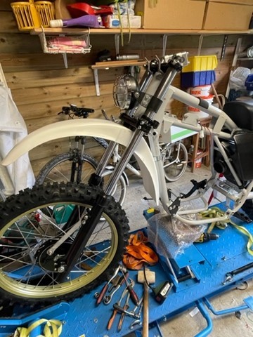

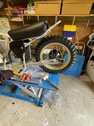

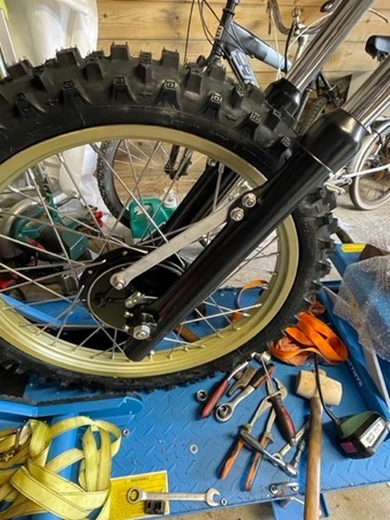

Bonjour à tous et bon premier mai, c'est la fête du travail n'est-ce pas :clin:

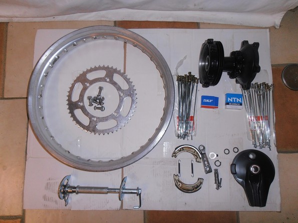

Voici la suite de mon reportage photo, çà n'a l'air de rien mais çà prend un temps fou . Mais le résultat sera là .
One Life!

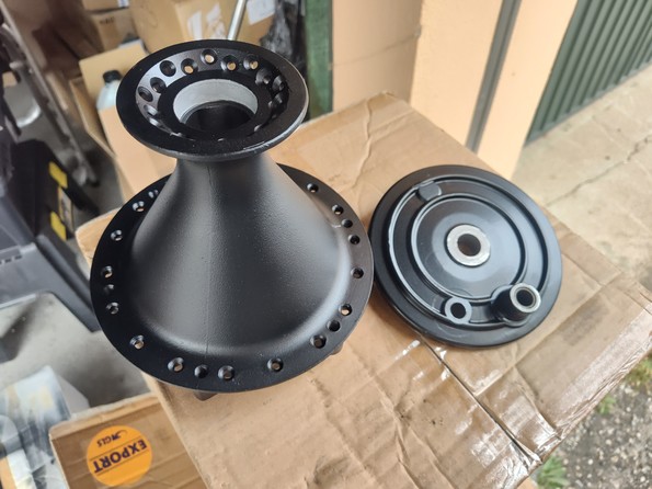

Chez les fournisseurs pour carrossier, on trouve aussi des bombes "spéciales jantes" auto.
L'aspect est très bien et c'est plus costaud que les autres peintures. ;)

pour les moyeux et les tés quand il y en a peu, je le fais avec le noir epoxy de Restom au pistolet, bel aspect car très garnissant et direct sur l'alu sablé, il faut que je retrouve la photo.

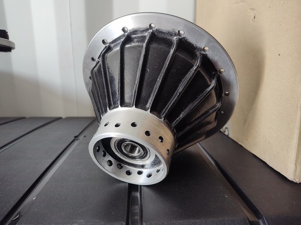

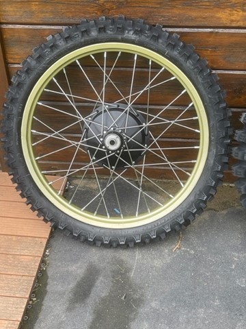

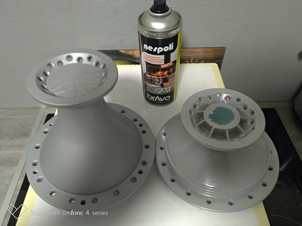

Oui, c'est une solution, mais notre côté perfectionniste nous induit aussi en erreur car la majorité des moyeux sont simplement peint avec une simple couche de peinture...

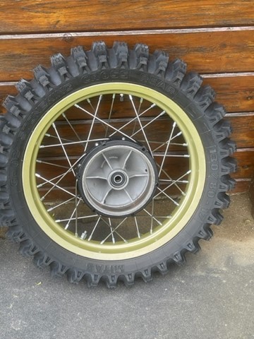

Moyeu Grimeca cross 140mm. Peinture époxy.
Moyeux HVA , simple coup de peinture comme à l'origine.
Moyeu Maico qualité de la fonderie médiocre : reprise et mise à nu de toutes les portées possibles (sans compter celle du frein).

J'ai eu récemment un problème de couleur qui s'est résolu à l'amiable, mais m'a obligé à reprendre toutes les pièces en peinture. La taille des pièces m'a permis de le faire à la bombe haute température : je remercie mon four ...
L'idéal étant le carrossier, quand les pièces sont volumineuses mais cela a un coût.
Après sans rentrer dans les considérations financières, le coût final est dépendant du nombre de lots en peinture (couleurs) et du temps alloué pour protéger les pièces et notamment toutes les portées qui ne nécessitent pas d'être peinte ... Ce temps nécessaire est important et on l'oublie souvent, par contre il est déterminant pour le résultat final.
Bonne continuation.

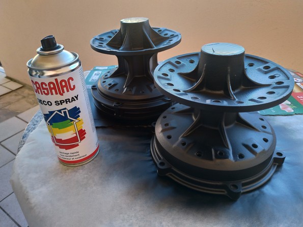

Les nuances dans le gris sont infinies mais j'ai résolu le problème ... Ici moyeux Grimeca 125mm
