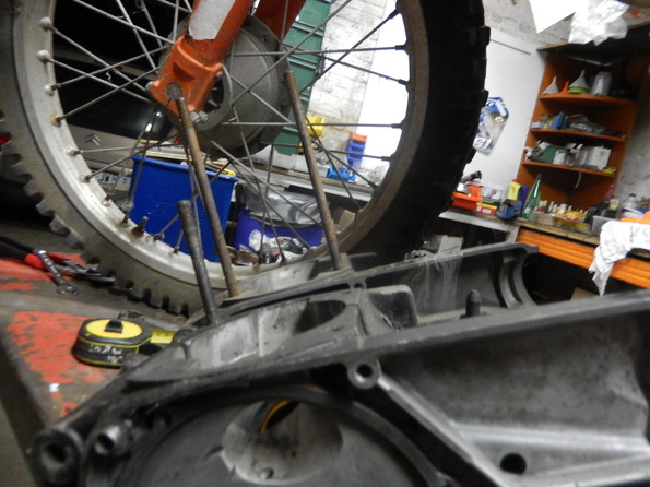

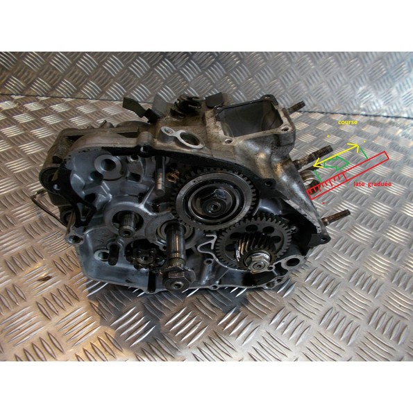

par yaktrial » 19 janv. 2019 21:42
ils dépassent de 14,5mm sur le 250
et 7,5mm sur le125

par SWM 56 » 19 janv. 2019 21:33
Bonsoir
LECUYER
Merci pour ces infos avec des photos des goujons on pourrais savoir la cylindrée ou avec la hauteurs des goujons ?

par LECUYER » 19 janv. 2019 21:16
Swm56
Bonjour
Le moteur qui est sur le bon coin c'est un 125 c'est sûre les goujons sont petits de plus un trial car la cloche d'embrayage semble est à taille oblique on ne voir pas bien

par SWM 56 » 18 janv. 2019 18:36
En prenant le point mort haut et le point mort bas en gros ?
birdy459
Messages : 2849 Enregistré le : 31 août 2009 21:35
Localisation : tilff belgique
Message
par birdy459 » 17 janv. 2019 20:43
oui avec la bielle , tu la descends prend un repère , tu la fait monter tu prends un autre repère , tu mesures entre les 2 repères tu as la course

Message
par Swoum_55 » 16 janv. 2019 17:22
Par la course du vilo.
