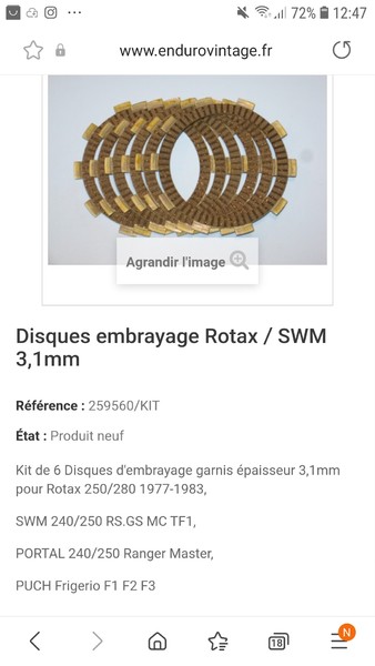

Les disques garnis de 3.1 mm sont bien pour les 250 ?

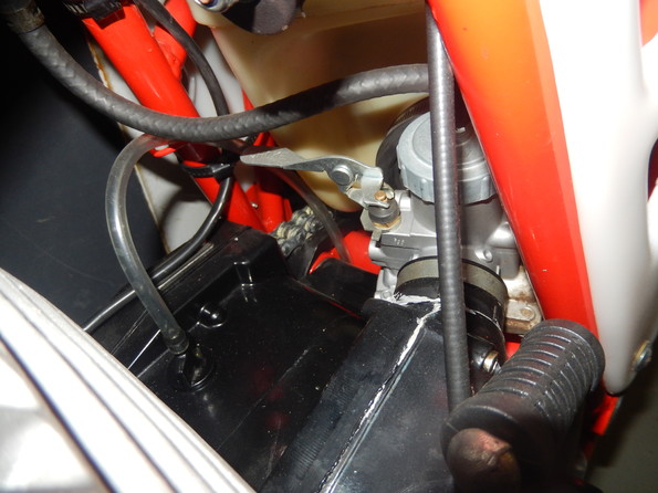

yaktrial a écrit :salut
pour le mecanisme de starter tu peux le monter dans l'autre sens
je l'ai fait et cela fonctionne très bien [img_citation]http://www.srcf.fr/forum/img_forum/2021 ... ley-15.gif[/img_citation]
en plus sur la mienne avec les premières plaque latérales qui cachent le carbu
il y a tellement de place a droite pour passer la main :clin:
[img_citation]http://www.srcf.fr/forum/img_forum/2021 ... CN4457.jpg[/img_citation]
Bien vu Laurent! ;)

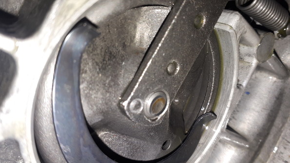

Démontage ce matin.
L empilage des disques fait 25.06 mm.
La vis du carter est desseré a fond la comme vous me l avez dit plus haut.

yaktrial
Messages : 837
Localisation : oise
Message par yaktrial »
salut
je l'ai fait et cela fonctionne très bien Image

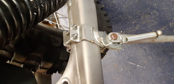

vinduro77 a écrit :Non cela ne frotte pas, mais comme tu dis…surtout avec la 440cc les écrous de fixation ont tendance à se desserré (même en étant des auto-freinés (Nylstop).
Le mieux serait écrous et contre écrous….mais bon, elle a un nouveau propriétaire…
Si je l’avais gardé, j’aurais fait souder une belle pate alu sur le BO et acheter un kit universelle un peu comme celui-là et pas me servir du « Clamp »
Ciao, Philippe.
C est un peu dommage de souder une patte sur c'est bras oscillant....
Le concept que tu as fais était bien pourquoi pas avec des intercalaires en teflons ....

LECUYER a écrit :bonjour on ne peut pas faire le réglage si le carter n’est pas remonté sur la revue technique c’est bien expliqué je pense que philippe se trompe sur la procédure
attention au montage des disques il y a au moins 4 possibilités il y a une valeur à respecter c’est l’empilage qui doit faire entre 26,5 et 27,5 mm voir 28mm mais il faut légèrement fraiser le fond de la cloche
dans tous les cas à chaque remplacement des disques il faut faire le réglage
salutations
laurent
Ciao, Philippe.

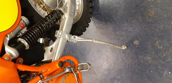

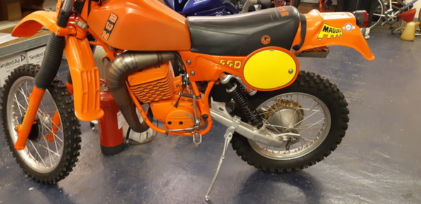

vinduro77 a écrit :J'en ai mis une sur mon ancienne 440 avec le BO alu comme la tienne. :hein:
Ce n’est pas parfait, mais au moins pas de soudure (cela s’achète sur l’internet cette béquille universelle)
Ciao, Philippe.
[img_citation]http://www.srcf.fr/forum/img_forum/2021 ... 9-Copy.jpg[/img_citation]
[img_citation]http://www.srcf.fr/forum/img_forum/2021 ... 140132.jpg[/img_citation]
[img_citation]http://www.srcf.fr/forum/img_forum/2021 ... 0-Copy.jpg[/img_citation]
Pas mal comme système.
Sa ne frotte pas trop sur le bras oscillant avec les vibrations ?
