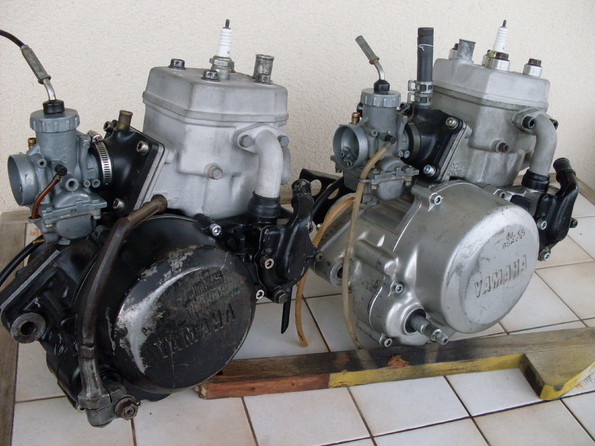

A gauche 5X2 de 82, à droite 3ML de 88 avec cylindre 5X2 de 82.
Les goujons des carters 3ML sont plus longs, c'est pour ça les entretoises sous les écrous.
Il y a d'autres différences, par ex l'embrayage, il y a un disque de plus sur le 3ML = carter plus profond.

Une question aux spécialistes PEUGEOT PORTAL YAMAHA
peut on mettre un cylindre de 5X2 de 82 (alesage 47 et course 46.5) a la place d'un 3ML de 88 (alesage 47 course 46.5) :clin:
et auriez vous un croquis coté du piston en 47.5 que je compare avec un piston FANTIC en 47.5
Merci a tous :) :) :)

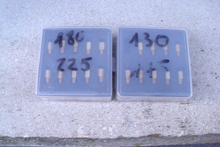

Exit le gicleur a l'étain,j'en est 2 boites maintenant(merci Claude :clin: :bise: )de 130 a 225 Image y a de quoi venir voir :cool: et bien j'ai eu chaud c'est le 130 qu'il fallait :rolleyes: et sa je voudrais bien savoir pourquoi si petit alors que d'origine c'est +ou-200 :hein:
