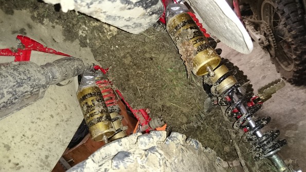

Pas tres sexy comme photo.... :D
Mais putain qu ils sont trop bon ces amortos !!!
Je trouves que les Sachs sont biens , mais là ...c estt un cran au dessus...
Whaoo , le kif!
hyper confort et sécure ,
sensibles et confortscomme les ITC de l Husky ,
mais bien meilleurs sur les gros chocs.
Super ! :)

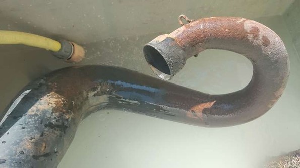

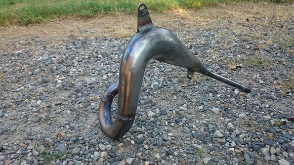

Je confirme , je n'ai trouvé que cette solution et avec de la peinture noire mat de chez restom.
Les vernis même de bonne qualité jaunissent puis deviennent assez laids en début de pot avec le temps.
En revanche le mien ne s'est pas décollé par plaques comme beaucoup le font.

Pour le pot , Serge, j ai mis du 600 Motip , on verra , pour l instant ,
j ai du rouler 200 bornes , c est pas trop vilain.
Bien sûr , ça s abîmera.
Mais le noir ça tiens guère mieux. :clin:

jmb a écrit :
enduro52 a écrit :
jmb a écrit :[img_citation]http://www.srcf.fr/forum/img_forum/2015 ... C-2235.jpg[/img_citation]
[img_citation]http://www.srcf.fr/forum/img_forum/2015 ... C-2237.jpg[/img_citation]
Belle meule :P
Ton pot, c'est une refab ?? idem à l'origine ??
Il est peu ventru..... ou c'est l'effet des cones et contre cone longs ??
Par contre il semble exposé
Quoi qu'il en soit le principal est qu'elle marche bien !!
La prochaine c'est quoi??
Salut Lionel.
Le pot est celui d origine ,
Il est d une finition , à la base , bien plus "factory", que celui du 125.
Comme c est une pièce superbe , plutôt que de le peindre en noir , je lui ai fait une beauté...
électrolyse , polissage , un peu de couleur pour les soudures , et l effet racing , puis vernis HT.
[img_citation]http://www.srcf.fr/forum/img_forum/2015 ... C-1287.jpg[/img_citation]
[img_citation]http://www.srcf.fr/forum/img_forum/2015 ... C-1296.jpg[/img_citation]
Salut, Jmb
Superbe ton pot Jmb, mais les vernis HT ne tiennent pas sur le coude d'échappement dû à la très HT, certaines passes du noir HT sur le coude et vernisse le reste du pot.
Sergio :clin:

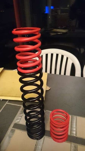

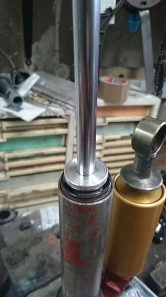

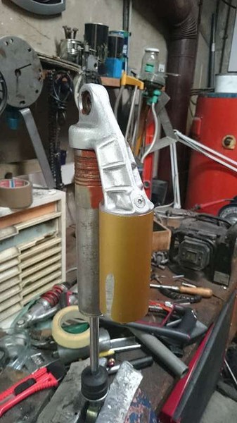

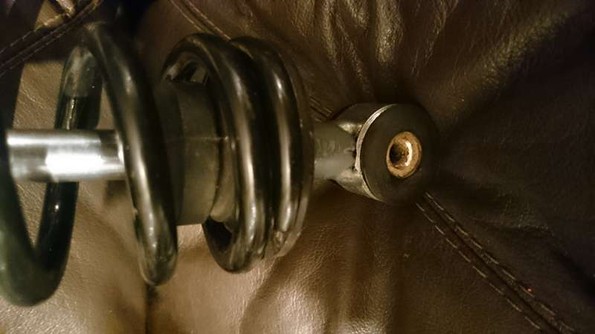

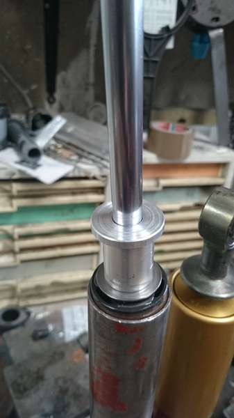

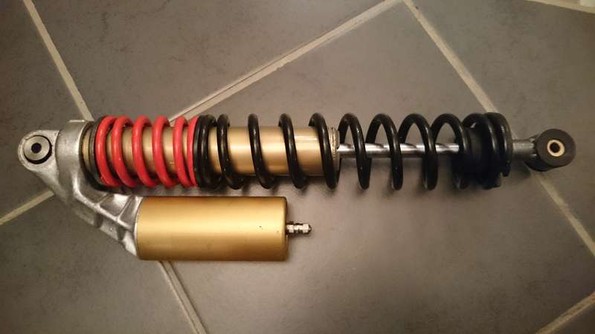

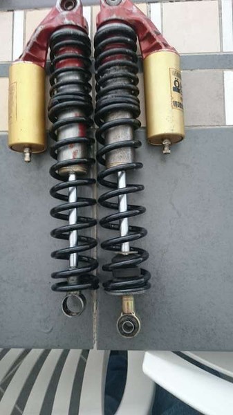

Ca y est , j ai des GP pour la mob.
huski 82 , 434 en entraxe , il me faut 407.
allez , au boulot , la base est saine , ils sont reconditionnés par l ancien proprio.
Ouverture , confection cale de 27 mm.
changement des ressorts.
ça le fait.
Peinturlure.
du silen bloc neuf...
et voilou , manque plus que le photocollant de bonbonne.

jmb a écrit :
Belle meule :P
Salut Lionel.
Tu l'a chauffé au chalumeau au niveau des soudures pour le faire bleuir??
Je pense qu'il n'est pas étranger au caractère bluffant du moteur!!
Belle meule :P
Salut Lionel.
