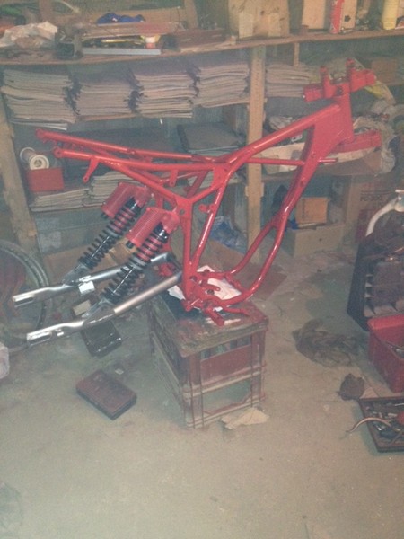

Suite du feuilleton: pas de bol, les tubes de la fourche Fantic ne vont pas (un poil trop courts) je vais donc la revendre.
Sinon j'ai terminé la réfection des AG 2-3 et la peinture d'un certain nombre de bricoles dont le cadre et le bras oscillant.
En l'état ça donne ça:

Après avoir vainement tenté d'ouvrir les Koni qu'il y avait sur l'engin, j'ai acquis grâce à mon pote Patrick (alias Serial K), le pape des Marzo, une paire d'AG 2-3 que je suis en train de refaire.
Pour la fourche, j'ai trouvé une fourche Fantic de trial de même diamètre, je vais tenter de greffer les tubes (qui sont nickel) sur la mienne.

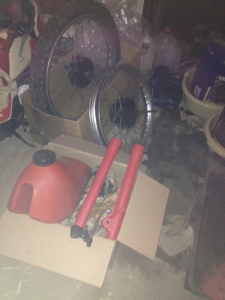

Pour le pneu, d'après un article sur Vintage Aprilia, le Metzeler 6 days en 110/80 va très bien.
Il y avait dessus un Cheng Shin en 3.75 de large, mais bof, ça vaut pas un clou.
Mais je n'en suis pas encore là :)
J'ai passé commande d'une poignée de rayons à la roue provençale. Ca devrait me permettre de remplacer les 2 qui manquent et éventuellement les plus moches (pour des rayons d'origine, ils sont globalement plutôt bien).

Super , fais attention a la largeur de la jante, le bras n'est pas large tu vas avoir un peul mal a trouver un pneu , regarde bien .
Le bras de l arrière de la version économique est en tôle et non en alu comme sur la version course.
Je regarde pour les rayons avant . sinon tu expédie à la roue provençale 1 rayon de roue avant et par retour il va t'envoyer le nombres de rayons que tu as besoin.
