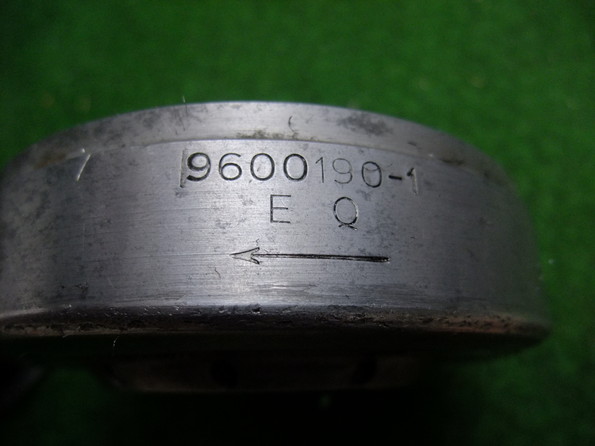

merci pour les infos jai normalement trouver la selle ! on ma donner la réf du motoplat 960017768- 1 donc ça devrais aller ,jai plusieurs avis sur cette aspes il y en a qui mon dit tres fragile dur pour les pieces et ça vaut pas grand chose ! du fait que je connais pas du tout cet moteur je pense que c'est comme toute anciennes il faut pas etre un bourin avec et la ménager et puis verra bien ! ;) :clin:

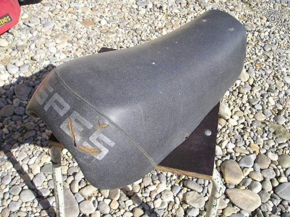

Une annonce avec une selle enduro à vendre plus diverses pièces, à voir peu être de quoi t'aider pour la compléter
http://www.leboncoin.fr/equipement_moto/149378125.htm

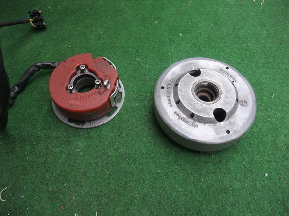

Pour l'allumage ça devrait être celui-ci
Mais tu peut également le faire tourner avec un Dansi , ceci étant les Motoplat sont plus faciles a trouver
Sinon tu a aussi cette solution qui devrait de permettre d'avoir une bonne inertie et un éclairage correcte , le prix étant ma fois assez raisonable pour un ensemble complet neuf
http://kennedy.fr/aspes_yuma.htm

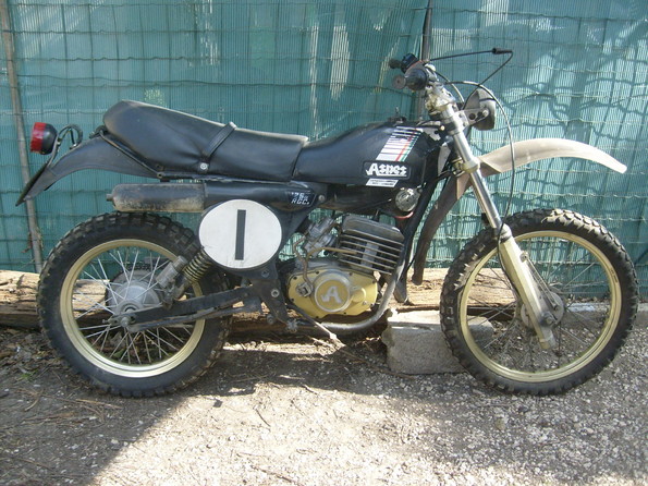

Belle brèlle félicitation ça doit ètre une moto de champion elle a le numéro 1 ? attention a la prépartaion.

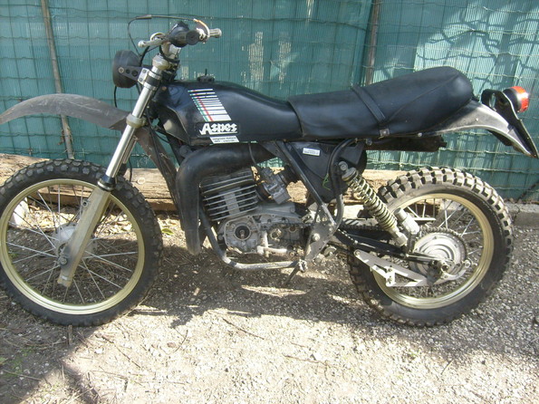

donc voila c'est fait ! modéle 79 je trouve que c'est une belle moto et bien équiper seulement il manque l'allumage et un cache ,je penser quelle etait tournante mais non ! donc a la recherche de c'est pieces motoplat quel et le modéle pour ça ? par contre la selle pas top ! trop longue ImageImageImage

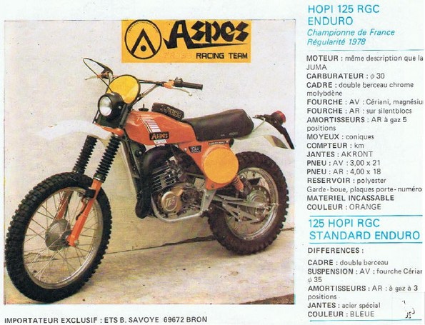

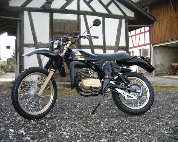

Voici la fiche de description des deux modèles, mais pas vraiment de correspondance avec celle présentée qui a une fourche à axe déporte et cette selle biplace, surement une série vendue avec CG street legal bi place sur la base de l'un des deux modéles.
En fait juste une selle courte à trouver pour le loock plus enduro et hop

Jolie et rare cette ASPES, trail ou enduro ?

Trouvé une photo d'origine anglaise RCG (RGC ?), année 1979
