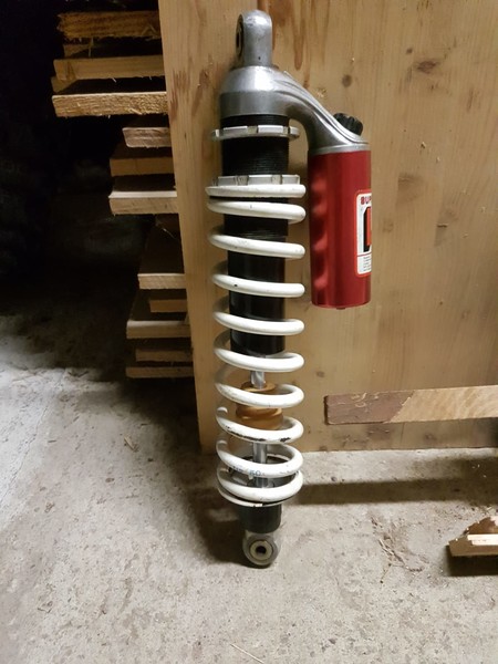

Un amortisseur comme neuf
Merci JMB pour le contact :D
Ma resto prend plus de temps que prévu..mais ça avance quand même
J ai vraiment hâte de la finir

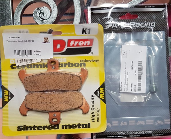

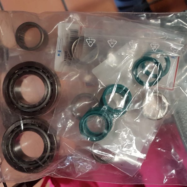

Reçu ce matin
Plaquette AV
Vis des plaquettes
Tous les roulements pour refaire les biellettes
Et les roulement de conique pour le Té de fourche (merci Gérard pour la référence)

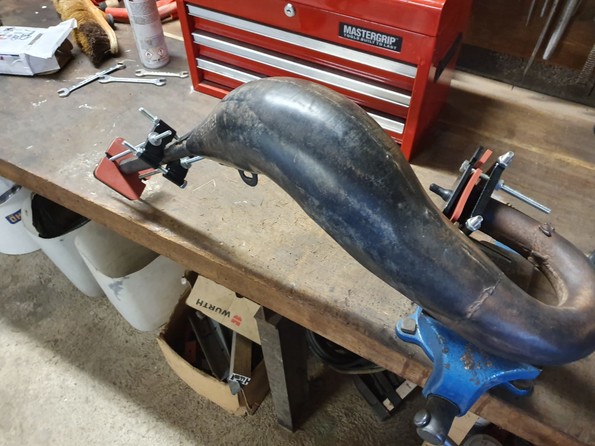

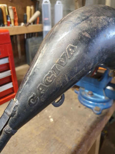

J'ai trouvé un pot d'origine à... San Francisco en bon état général
Une fois reçu, première surprise, les deux pattes de fixation des ressorts sont coupées :hein: je vais récupérer ceux de l'autre pot...

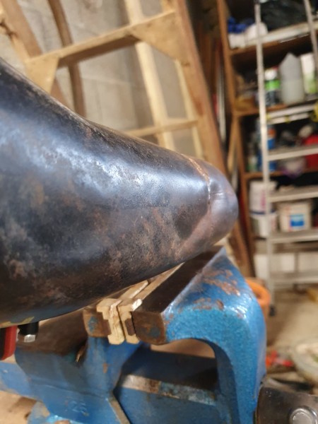

Un petit coup sur le côté, rien de trop grave, il devrait revenir assez facilement

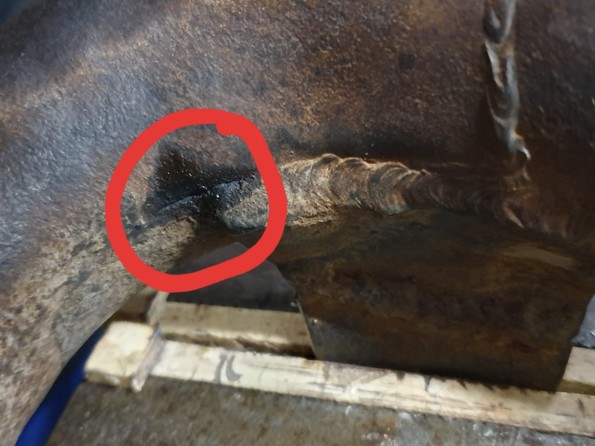

J'installe le matos je mets sous pressions, je chauffe, ça commence à revenir et là... psssssssss!!! :( la soudure à l'intérieur du coude a lâché, micro fissure, je démonte tout, plus qu'à faire une soudure propore pour rattraper ça
:rolleyes:

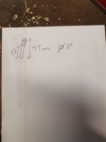

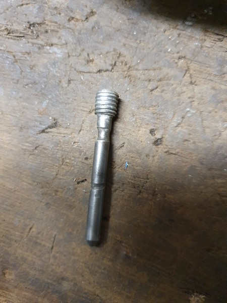

Merci Jmb
Jai regardé tous les sites de visseries!! Mais j'ai pas pensé à 3as :rolleyes:

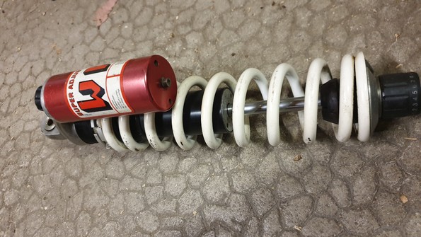

Et un amortisseur en bon état de trouvé :-p
Avec le sticker d'origine svp :cool:
