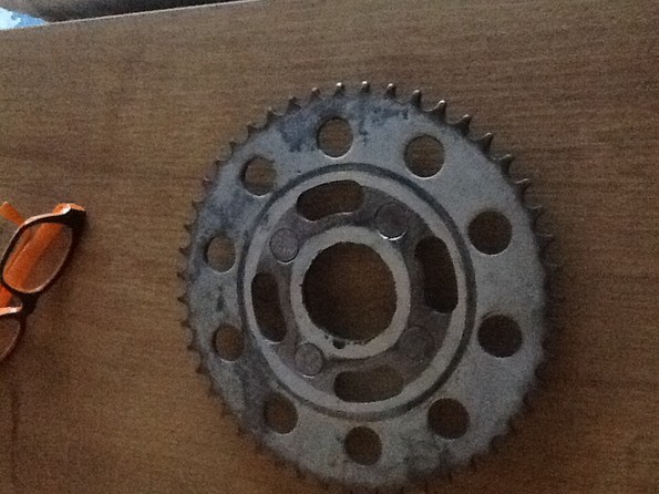

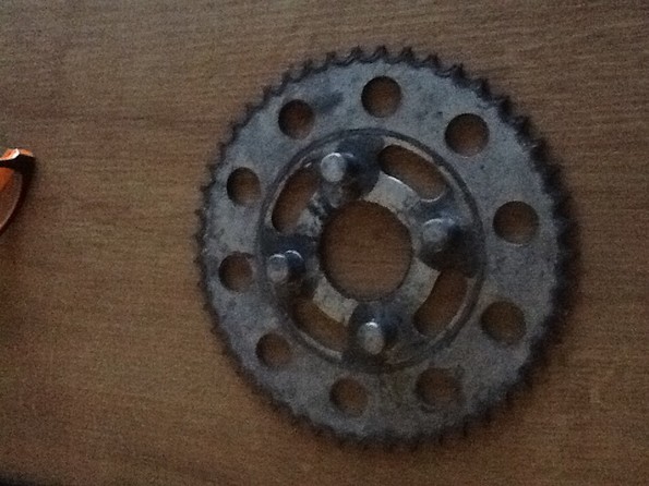

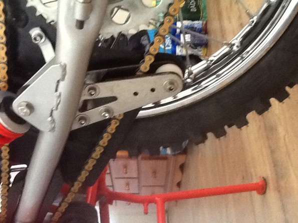

Sinon, pour la couronne arrière je suis un peu perplexe devant la bidouille ci dessous:
L'impression que ça donne c'est qu'on a rapporté un bout de couronne en 420 sur la couronne en 415 qu'on peut trouver chez centro ricambi par exemple.
L'un de vous a-t-il déjà fait ça? Mon problème c'est que je ne suis pas équipé pour ce genre d'opération.
Est-ce qu'un kit chaîne standard en 415 fera l'affaire?

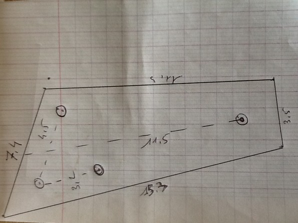

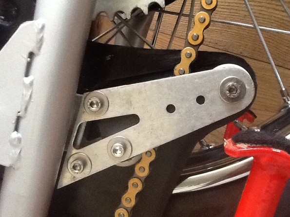

Merci Pascal ! Oui ton schéma est nickel. En plus comme un gros bourrin je viens de m'apercevoir que le "schéma" était en fait imprimé dans le pare-chaîne en plastique...

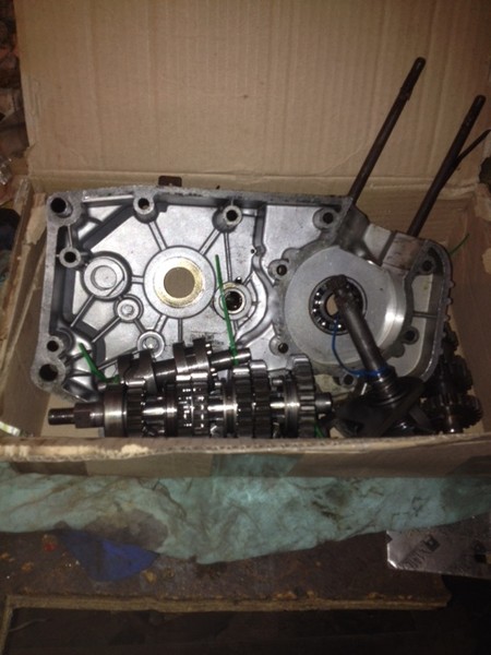

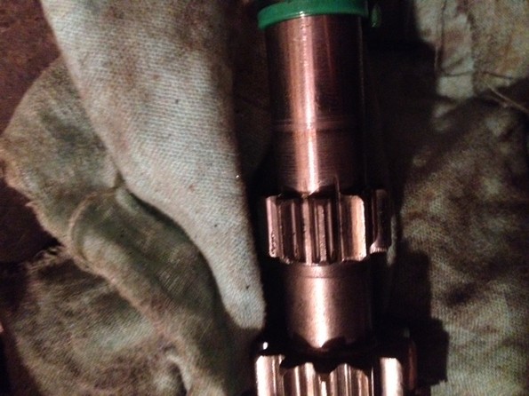

Pour l'instant il me manque, parmi les pièces pas faciles à trouver, hormis un arbre primaire nickel et un jeu de tubes de fourche dignes de ce nom:
-axe de roue avant en meilleur état
-housse de selle
-ressorts de béquille centrale
Certaines autres pièces vont venir des membres du forum/club (JUJU et Thierry).
Restera à acheter les roulements, joints, piston et kit bielle pour repartir sur une base moteur saine.
