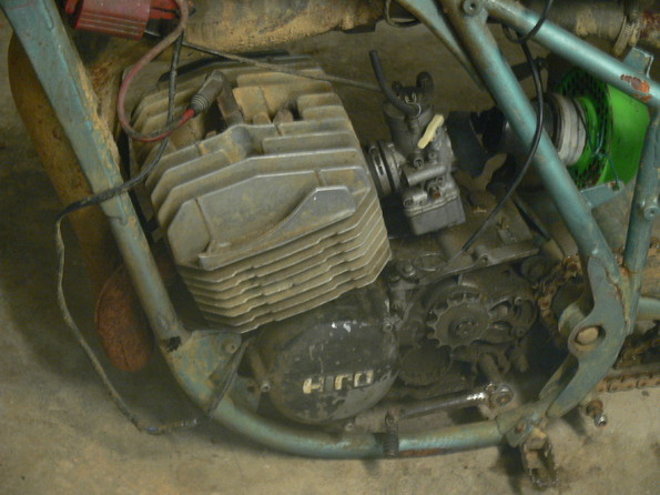

Riri mets un Rotax ou un Hiro dans ton cadre ahahah!!
