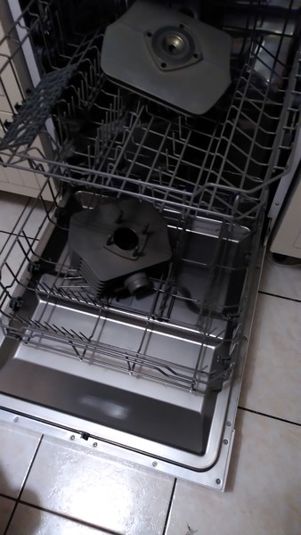

Oui , bon, j'ai pas mis le cylindre trop dégluasse dans le lave vaisselle, je l'avais bien dégraissé avant qu'en même
et c'est pas si efficace que ca finalement , ca la bien nettoyé bien sur , mais il reste par endroit une petite pellicule de terre et il est ressortie un peu gris mat.

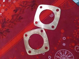

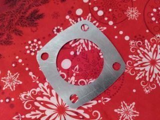

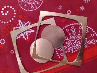

Pour les problèmes de joints de culasse en aluminium fuyards , j'ai un bon ami qui me disait que en son temps quand il roulait en compétition il partait toujours avec un joint de culasse en rab dans la poche car les aluminiums avaient tendance à faire Pfffuuuu.... et que les ingénieurs de chez Sachs lui avaient conseillé de les prendre en cuivre .
Alors que cela ne tienne j'ai ca :
et ca:
et ca:
Alors ca donne ca :
oups ! pardon ! ca

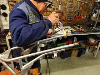

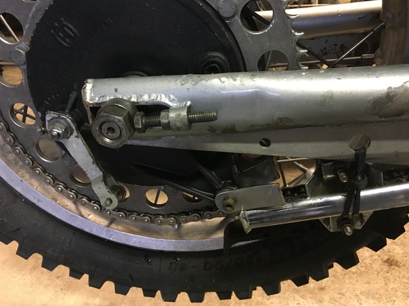

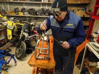

Demain le cadre part se faire poudrer le nez .
mais avant des petites reprises ont été effectué.
et ca:
et ca:
Alors ca donne ca :
oups ! pardon ! ca

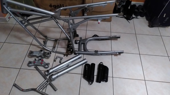

après sa dernière restauration il y a .......... puff ! déjà 8 ans :hein: une grosse révision s'imposait
avec tout ses aventures elle a bien pris quelques coups.
les derniers étaient a Brioude :
Avec le tirant de maintient de la flasque de frein arrière qui à cassé.
avec une tringle de frein pliée.
et un joint de culasse qui c'est fait la male et ainsi qu'a Villefranche qui a été sa dernière sortie
donc il était temps de lui refaire une beauté.
Alors toute nue pour refaire une peinture
Nettoyage du cylindre . Alors attention cette information est confidentiel , faut pas que ma femme soit au courant
l'est tout propre maintenant
A suivre :clin:
