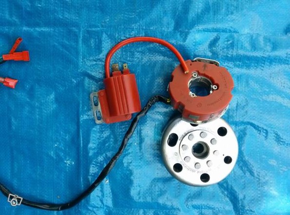

Maintenant, je voudrai etre sur que l'allumage fonctionne correctement a froid comme a chaud, j'avais pensé le remplacer mais la encore ça coûte une fortune.
j'ai trouvé cette annonce, le gars me dit ça :
"il a eté testé sur un ktm gs ,il est en 12 volt il y a 2 fils pour l eclairage dont un qui se separe en 2(donc 3) crdt."
Je lui répond vous êtes sur qu'il y a l’éclairage et la pouf silence radio.
Pouvez-vous me dire si cet allumage a de l’éclairage :
le mien est celui la avec 5 fils :
Merci à tous pour votre aide et partage.

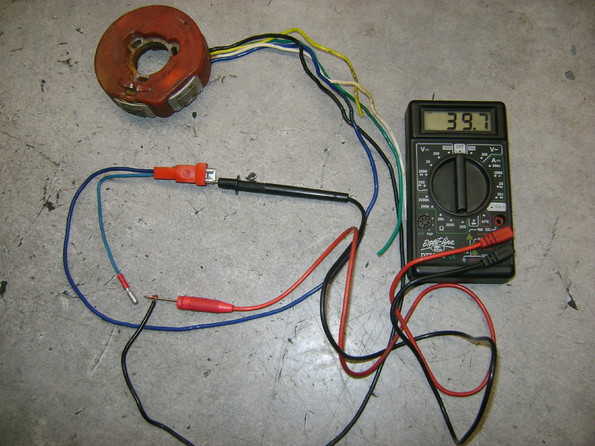

n'ayant plus d'étincelles sur ma machine , je test le stator qui en principe doit me donner entre 18 et 24 ohms , mais la je suis a près de 40 :mick :mick :mick
est il mort !!! merci

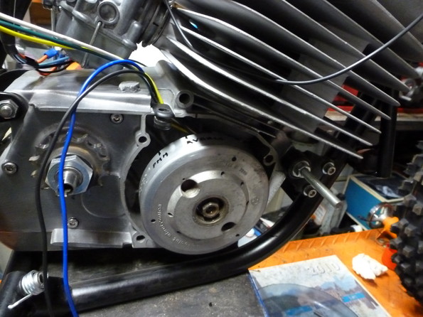

oui , je vois certains volants non plus les 2 traits car il ne servent pas a grand chose , (ils servent si on regarde avec une lampe stromboscopique moteur tournant (la valeur de l avance ) ou indiquent plus ou moins si on est au point d 'allumage
pour le calage correct tu glisses la pige(dans le volant ) comme sur la photo pour quelle rentre dans le trou du stator( qui est a l' interieur ) tu places un comparateur dans le trou de la bougie et la tu dois avoir la valeur indiquée dans ton manuel ( +- 2, ..00 mm )
la c 'est super précis et c 'est comme cela que tu dois régler ton allumage Motoplat
si tu n 'as pas la bonne valeur , extrère le volant déssèrer le plateau légèrement pour qu' il puisse coulisser "grassement " , remettre le volant sans le caler y glisser la pige pour quelle retombe dans le trou du stator , tourner l ensemble volant +stator avec la pige maintenant les 2 ensembles jusqu'a la bonne valeur sur le comparateur , enlever le volant resérer le stator sans le faire bouger , remettre le volant recontroler ,si ok serrer au couple prescrit dans le manuel le volant , si non ok recommencer
le calage est fait correctement
ps il est possible de le faire avec une latte graduée passant dans le trou de la bougie , mais c 'est moins précis que le comparateur , si tu as pas la pige d origine elle est en vente sur eBay ou tu la remplace par une mèche du bon diamètre
