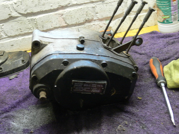

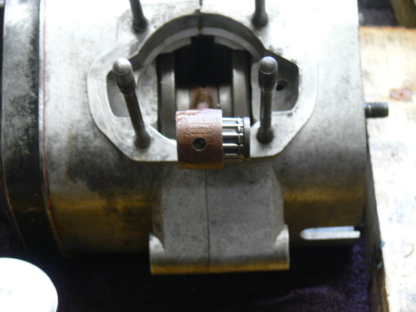

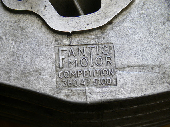

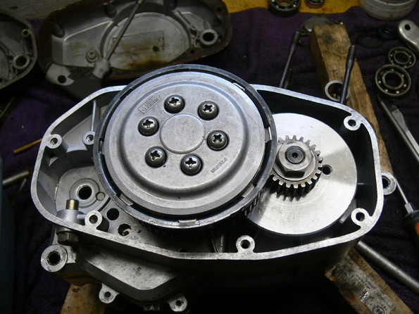

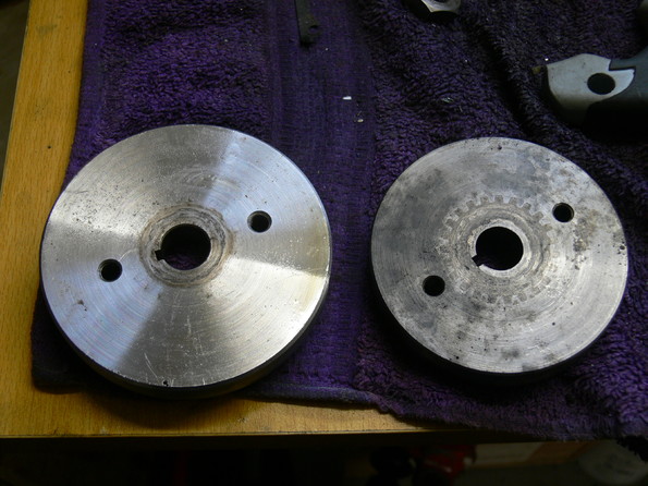

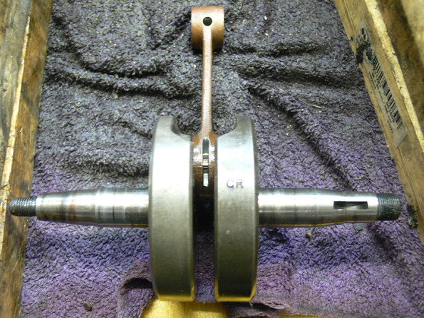

une derniere différences entre 360 et 260
la masse coté embrayage est plus petite sur le 360 (moin de poids)

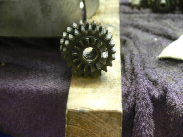

le villo est frapper de CR
la boite est differente , posibilité de le voir en otant uniquement le couvercle d embrayage
le pignon du kick est différent de l enduro , le pignon du cross est plus grand

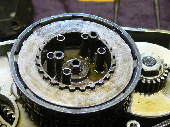

suite

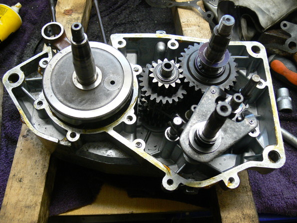

remise en place d e l embrayage

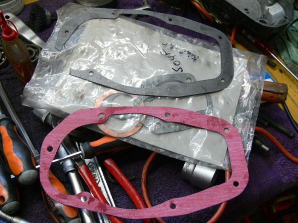

mdr le joint de carter d embrayage est cassé(la pochette date de 1980 ) , faudra bien en refaire un
nouvelle cage a aiguilles
nouveau piston
cylindre 125 fm 360 je n ai que celui la en tbe (mais c est le meme que l enduro )
les 2 moteurs finis
reste a repeindre une culasse et les 2 carters d embrayage

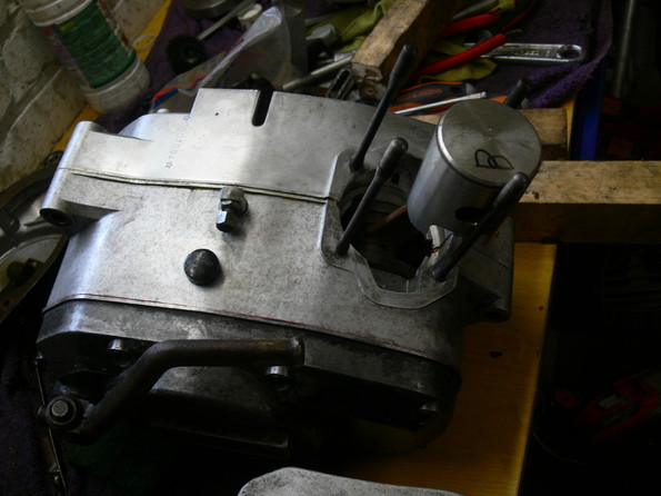

nouveau piston
les 2 moteurs finis
demain demontage des chassis

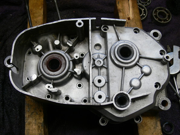

- Messages : 2849
suite fm 260

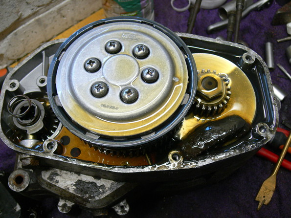

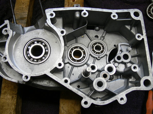

c est guere mieux a l interieur que le fm 360 l huile d un cote toute propre et la boue de l autre
demontage de la noix d embrayage avec 2 vis du courcle d embrayage
2 vis cassées dans le carter gauche ,j ai pas le temps de forrer , je decide de prendre un autre d un moteur trial 125 (c est le meme et souvent en tbe)
l interieur est déguelasse ,mais les composants sont nikels pas de traces d usure ou de rouille (vu que l huile est plus legere que l eau , le depot etait dans le fond du carter)
degraissage, decrassage,re degraissage, changements des roulments et spys
idem pour le carter de remplacement
remise en place de la boite
le villo avec sa bielle et roulement neuf
le tout avant de fermer , un peu de graisse sur le plan de joint pour maintenir le joint en place
attention le remplacement d un carter nécessite de remesurer la dimention interieure des carter entre les roulements et de mesurer les axes et de combler la difference avec des rondelles
