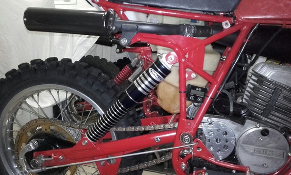

Salut Thierry, en cross par chez nous il y en a pas mal et sur pas mal de machines lourdes. Je pense que c'est un peu lié au fait que Fournales a son usine à Toulouse.
Je viens de comparer le poids avec mes marzo AG4 magnesium
2.3 kg par amorto pour les marzo et seulemnt 1.2 Kg pour les Fournales.
Du coup je peux reprendre une part de gâteau ce soir :lol:

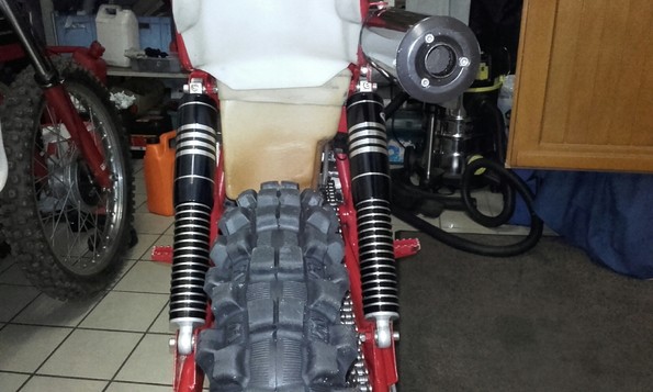

Salut les gars,
Petit achat du week-end pour ma belle.
J'ai pas pu les essayer à Lavaur car petite modif à faire au niveau des silentblocs.
Les Fournales laissent un bon espace entre la chaîne et l'amortisseur et ça passe bien au niveau de la boite à air.
Y'en a en qui en ont monté sur rsgs ou mc ?
Si oui des réglages à me conseiller?
Fabien

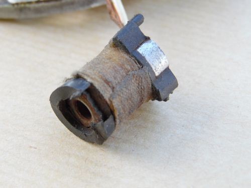

heu merci pour le lien mais non :hein:
A 119 € le capteur + la réparation de la bobine, autant prendre un allumage complet chez Kennedy ou powerdynamo.
Le but est d'avoir un allumage d'avance à pas trop cher car j'ai déjà le rotor.
Merci quand même.

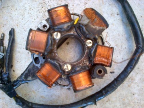

Bonjour à tous,
Des nouvelles de la nouvelle.
Ben j'ai enfin trouvé ce qui cloche :D
Les ratés ne venaient pas de la carburation mais du stator que j'avais trouvé qui déconne.
Du coup, j'ai monté l'allumage gros volant avec le stator bipôle.
Test sur un plein complet et nickel elle marche très fort.
Par contre je voudrais bien réparer l'allumage que j'avais broyé sur l'autre moto.
Il est réparable mais le capteur non.
Si vous avez ça au fond d'une caisse.... ben se serait sympa de m'en parler.
Merci à tous

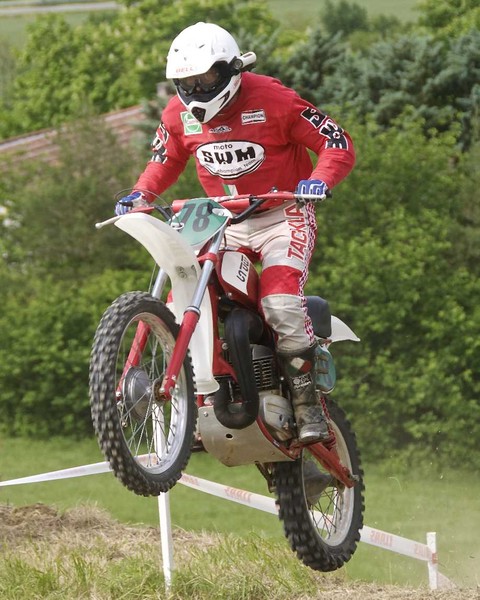

premiers tours de roues :
C pas mal, la boite est top, embrayage nickel. Par contre suspensions très très raides ! En plus au Luca's Bike park y'en a des sauts !!
Coté moteur pas mal avec de bonne réponse. J'ai fait uniquement des séances de 2 tours pour pas trop la faire chauffer et à la troisièmes séance un engorgement au deuxième tour. Pour le reste de l'après midi j'ai roulé avec l'autre car beaucoup de monde sur le terrain. Arrivé à la maison je constate que la culasse s'est desserrée.
Je vais démonté pour contrôler et à suivre. Bilan une bonne première impression tout de même.

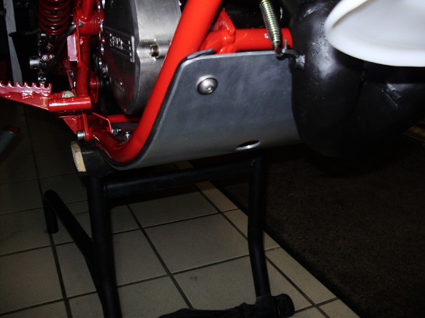

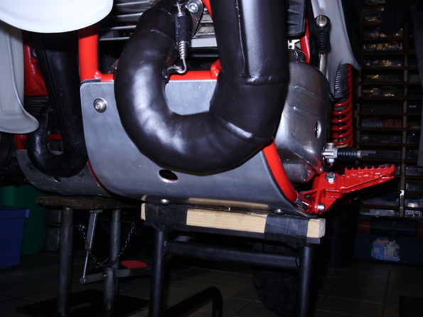

FCAUV a écrit :sabot terminé.
Une plaque d'alu, un gros tube et un étau :lol: on fait avec les moyens du bord.
[img_citation]http://www.srcf.fr/forum/img_forum/2015 ... 121789.JPG[/img_citation]
[img_citation]http://www.srcf.fr/forum/img_forum/2015 ... 121788.JPG[/img_citation]
Un régal, et les détails ;/ superbe :P
