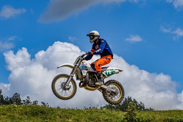

Quelques nouvelles.
J'ai pas roulé beaucoup cette année , à part Lavaur, St Vincent, Ste Suzanne et Lacroisille.
A Lacroisille test de la Kram-It : Superbe moteur ce 280cc ! une belle allonge et la puissance passe très bien au sol. Bonne moto qui vire super bien mais les suspensions réglées certainement pour l'enduro sont trop souples et je talonne sur les gros sauts.

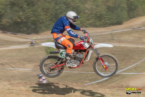

Voilà, une ou deux photos des machines en action.

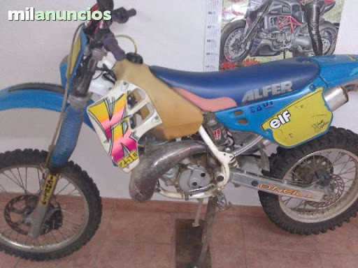

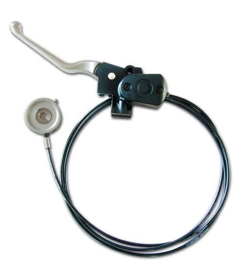

A l'origine l'embrayage était par câble puis il est passé à l' hydraulique. Ici on voit une Alfer espagnole équipée du fameux Rotax et de la commande magique :
Je rêve d'une Aprilia RX/MX avec ce Rotax , équipée d'un allumage programmable et d'une injection dernier cris ...

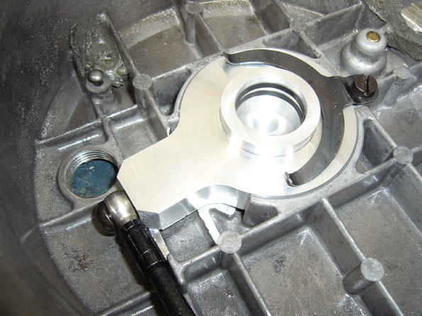

Il existe une adaptation, en lieu et place du système à billes.
Je fouille pour remettre la main sur une photo.
Retrouvé: On en a discuté sur un post, il y a pas mal de temps.
https://www.srcf.fr/forum/viewtopic.php?id=455&p=3
Ou version DIY (Martin UK)
Modifié en dernier par Swoum_55 le 02 mai 2021 19:16, modifié 1 fois.

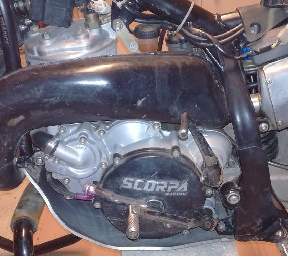

effectivement la photo prête a confusion car c'est le coté frein
mais j'ai eu l'embrayage hydraulique de série sur les rotax via la marque Scorpa Image
Modifié en dernier par yaktrial le 02 mai 2021 18:38, modifié 1 fois.

La commande d'embrayage est de l'autre côté , et n'est pas visible sur cette photo !
Je me suis mal exprimé car j'aurai du dire: "embrayage à commande hydraulique" et non
Embrayage hydraulique :D :D :D

je dirais plutot maitre cylindre de frein arr :P

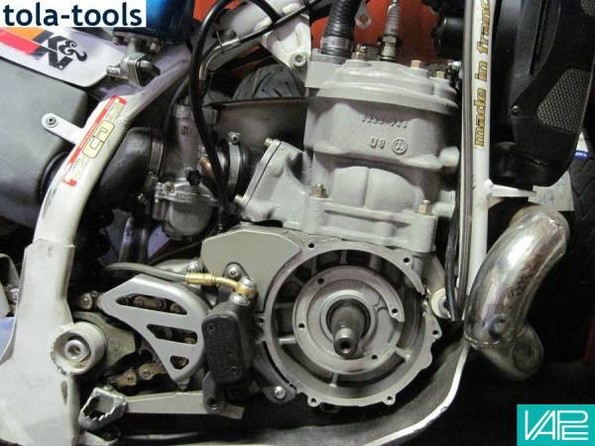

Début 2000, la firme Bombardier Rotax a sortie un nouveau moteur 250 type 257, avec valve à l'échappement mais, simple admission à clapets (67.5 x 69.8 mm).
Ce moteur avait également comme innovation un embrayage hydraulique ...
