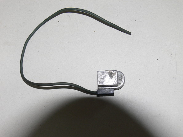

bonjour serges,oui j ai un capteur 10 euros pour le port(je te l offre) ,
je sais t' avoir un allumage pour -+ 100 euros
le fil fait -+ 25 cm

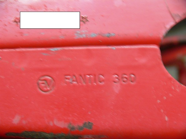

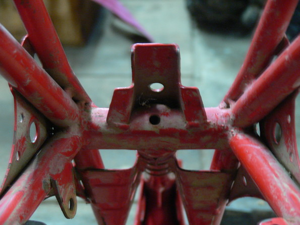

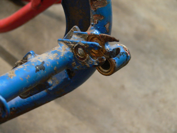

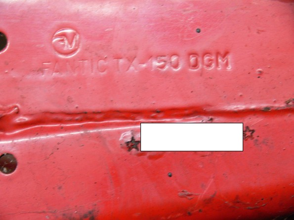

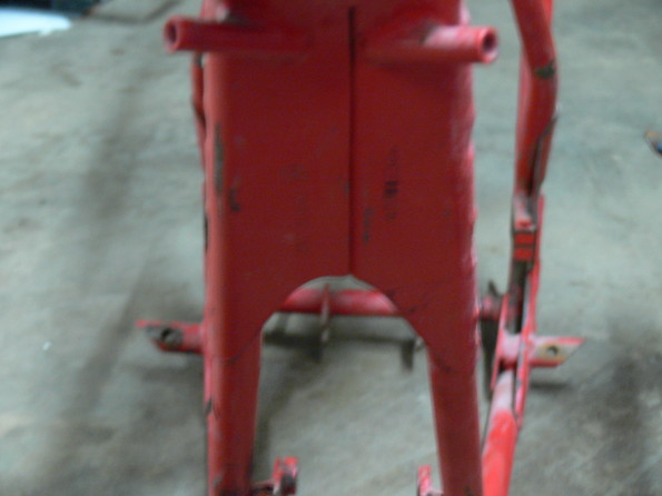

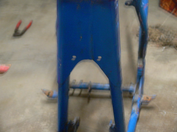

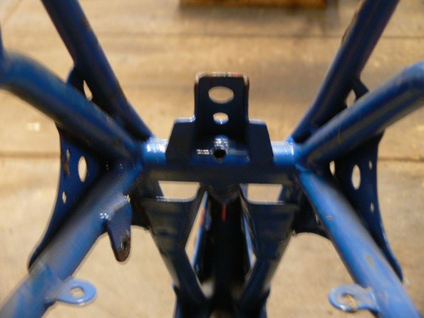

- Messages : 2849
eric voici ce dont je t ai parlé a midi
j ai 3 cadres cross
1 frapper 360
1 frapper tx150 (rouge)
et un autre tx 150 (bleu)
sur le 360 pas de trous pour le claxon
sur les 2 autres avec trous pour le claxon
, et un trou au niveau fixation du caouchouct du reservoir
et 2 trous sur les autres
et la appelle a l equipe a quoi peu bien servir cette patte sur le bleu qui n apparait pas sur les 2 autres cadres
j ai 3 cadres cross
1 frapper 360
Modifié en dernier par birdy459 le 25 mars 2013 16:09, modifié 1 fois.

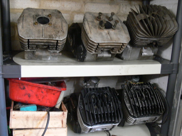

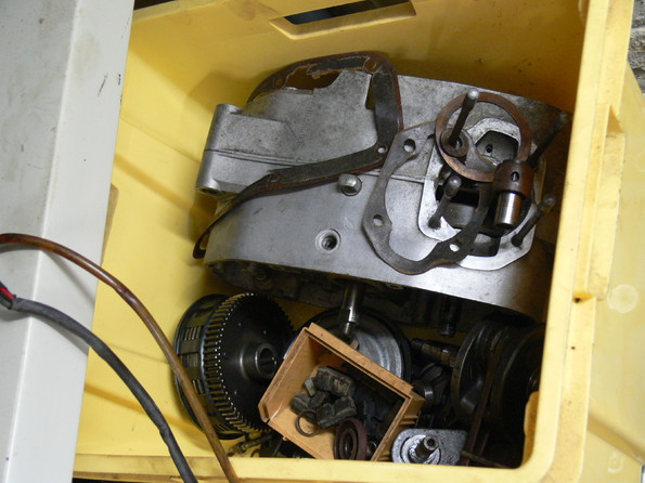

tres jolie , moi j 'aime encore bien avec cette plaque phare fm 260 , il n y en a pas beaucoup , suite des pieces
je possède 6 moteurs 2 refaits a neuf , 2 a refaire , 2 pour pieces,
ou est le 6 ? ha oui dans la caisse
boites a air avec leurs caches "trompette"

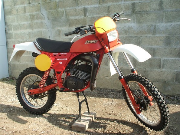

- Messages : 17934
Et bien c'est un vrai nid de 125 Fantic chez toi Birdy .birdy459 a écrit :suite

Tiens pour te donner du courage une petite photo de la mienne , je l'aime cette moto !!!
( Et oui , je sais que cette plaque phare ne lui va pas vraiment , mais ça va s'arranger .... :clin: )

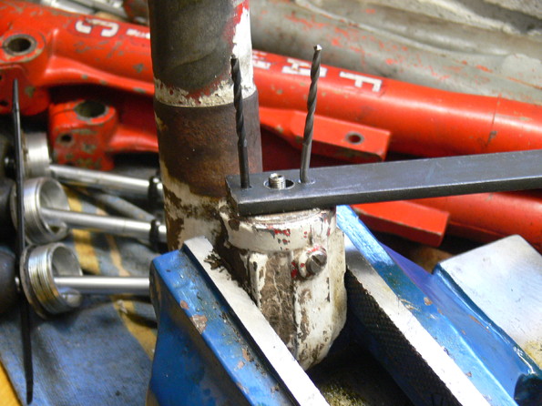

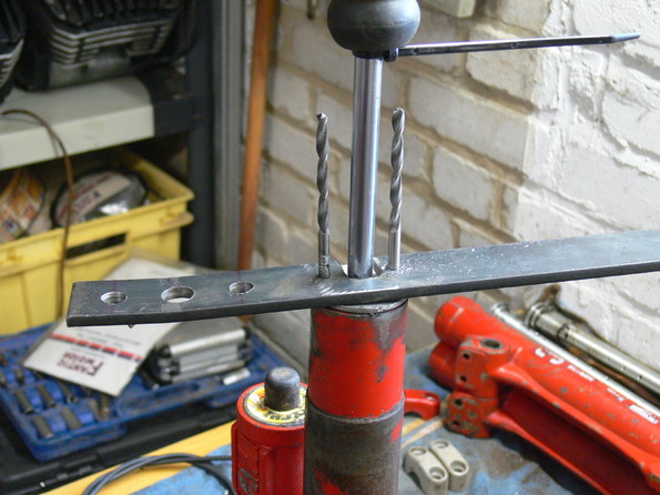

- Messages : 2849

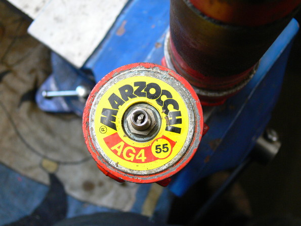

non tu ne reves pas eric 3 cross brissoni dont 2 avec papiers( l importateur de l epoque "jabex" fantic et polini habitait a 5 km de chez moi e til y avait au moin 5 distributeurs sur 30 km a la ronde ) , pour le moment je demonte mes 2 paires de marzoccchi , je vais re -faire fabriquer les tiges et les oeillets (ils avaient couler les oeillets en alu sur les tiges les cons ) j ai du en disquer un pour voir comment c etait fait
petite astuce pour celui qui n as pas sous la main l outillage adequoi pour demonter les marzo
enlever les autocolants
fabriquer dans un plat de fer 30x5 L50 cm percer 2 trou de diam(suivant l entraxe des 2 trous sur l amortisseur) 5.5 mm +une rainure pour y glisser la tige
idem pour l autre mais en dia 4mm et un dia 13 mm pour la valve
ps eric 3 cadres identiques pourtant avec 2 particularités je te montre ca en photos ce soir
