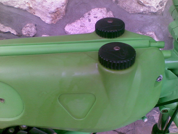

Une particularité de la machine le réservoir en deux parties !!!
Une idée pour le restaurer ?
j'ai essayé le polytrol après nettoyage à la paille de fer fine mais cela n'a pas donné le résultat espéré.

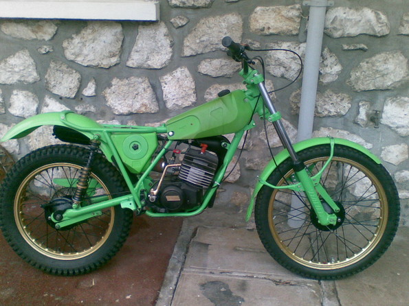

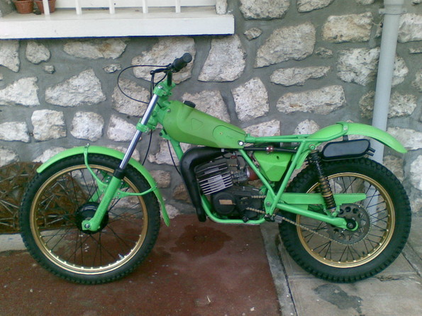

De retour de peinture
Remontage de la fourche après changement des joints spis.
Peinture du moyeu et rayons en noir.
On remonte le moteur cette semaine.

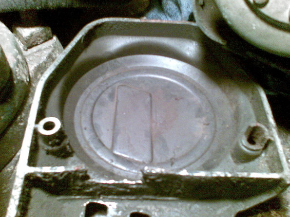

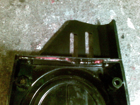

ça avance doucement

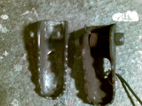

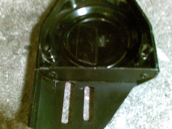

voici la réparation du carter d'allumage

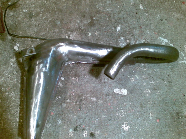

j'ai également testé le dérouillage par électrolyse sur les reposes pieds
voir la différence avant à droite et après à gauche
et le pot .

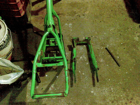

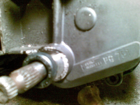

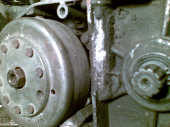

Voici quelques photos
L'axe du bras oscillant était vissé dans le cadre d'un côté, malgré la présence d'un écrou frein de chaque côté. :quoi:
je pouvais toujours taper :lol:
Du côté moteur j'ai eu quelque surprise :rolleyes:
Visiblement la chaine a du taper dans le carter !!!!
