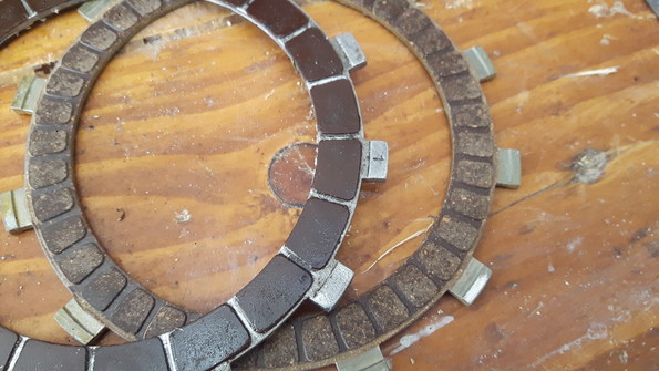

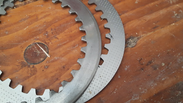

Messages : 3785
Salut.
à mon avis aucun soucis si les épaisseurs sont les bonnes.

bonjour nouveau kit embrayage reçu mais petite différence entre les anciens et les nouveaux est-ce-que cela pose problème ou pas ?
