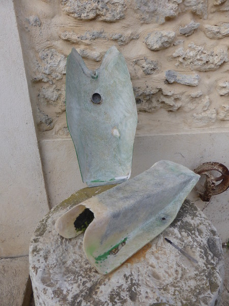

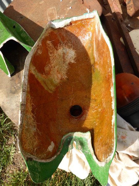

attention traitement du reservoir obligatoire
d'origine c'est deja pas etanche il plaignait la resine alors depuis et avec les essences de maintenant
moi j'ai prefere ouvrir le reservoir poncer tout le pourris reresiner plus restom sur les deux parties
ressouder les dex morceaux et un verre de restom pour etancheifier la soudure
depuis nickel

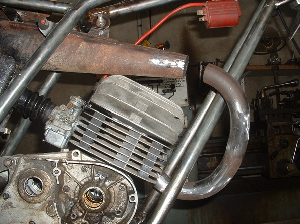

pour le coude j'ai utilise des coudes grand rayon entube serrurier

pour le moment je rassemble de quoi la faire revivre mais tout est rare,pour le pot je vais bidouiller un modele de 50 je cherche un coude avec bride avec la bonne courbure.point positif j ai un piston neuf ,un carbu et une bride d 'admission neuve......j ai quelques bourses moto autour de chez moi je vais les ecumer !!! ;)

salut
tu as l'air d'avoir un cadre seconde generation avec les amortisseurs telesco avances sur le bras
le pot c'est faisable je pense que le plus dur sera de retrouver un boitier de filtre a air

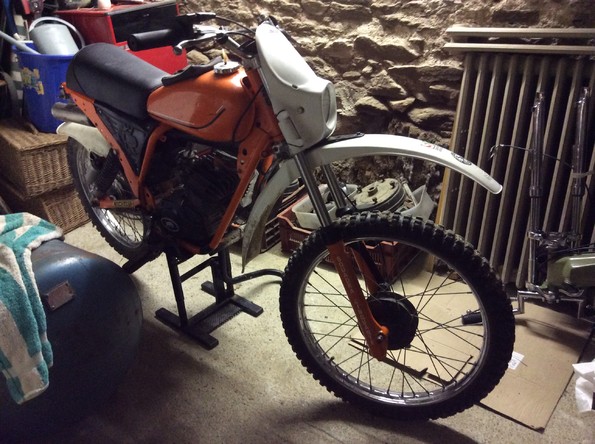

Bonjour à tous !
50 ans , Serge du sud ouest ( département Lot 46 )
A 14 j'étais en possession d'un bps navaho moteur Minarelli avec kit 22 compact system !
La passion pour les Minarelli ne m'a jamais trop quitté..
Je possède un champion super kit simonini
Un gitane elf (Bidza) kit 75 Gilardoni
Et la je viens de faire l'acquisition d'un Rocvale orange qui était récemment en vente sur un site bien connu !
il est peut être possible que cette sympathique pétoire a appartenu à un des membres du forum , alors ça me ferait grand plaisir de pouvoir en discuter avec vous .
Bonne Année à vous tous !
